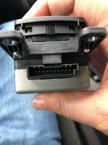

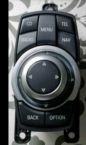

letzte Woche ist der Knopf meines iDrive-Controllers durch einen Stoß dagegen unglücklich aus der Halterung gesprungen. Dabei hat es das Flachkabel aus den Kontakten gezogen. Es sieht allerdings nicht gerissen aus. Auf Anfrage beim BMW-Händler wurde mir eröffnet, dass sich der Knopf alleine nicht austauschen lässt. Stattdessen müsste das komplette Controller-Modul gewechselt werden. Kostenpunkt inkl. Ein/Ausbau und Anlernen im System: 730€. Ich bin da irgendwie aus allen Wolken gefallen…
Hat vielleicht irgendjemand eine Idee oder Erfahrung, wie/wo/ob man das auch günstiger repariert bekommt?
Persönlich traue ich mir nicht zu, da irgendwas am Auto herumzuschrauben. Ich halte mich zwar für technisch fit, was Computer betrifft, aber von Autos habe ich technisch kaum Ahnung. Beim letzten Auto (Audi) ging für meine freie Werkstatt oftmals nicht viel, da die notwendige Software nicht vorhanden war. Da ich aufgrund von Urlaub im Betrieb dort nicht anfragen kann, nun also mein Versuch, hier im Forum schon einmal Vorab zu sammeln.
Im Anhang ein paar Bilder des Knopfs/Konsole.
Vielen Dank für Eure Einschätzung!
PS. Es ist ein F11 520d, Baujahr 2016. Es handelt sich um den Touch-Controller.

Die Betonung lag auf Touch Controller. Da nutzt der billige Normal-Controller nichts. :)

Für mich sieht das so aus, als müsste nur das Flachbandkabel wieder eingesteckt und der Controller eingerastet werden. Sieht auch nicht so aus, als ob Plastiknasen gebrochen wären.
@BobF11 schrieb am 16. Mai 2018 um 08:21:46 Uhr:
...so kommt es mir auch vor.
Die Orientierung des Kabels erkennt man sicher an der Lage der Kontakte im Sockel und der Controller kann wahrscheinlich nur in einer Position verrastet werden.
Hallo!
So, am PC kann man nun auch die Bilder gut erkennen (auf dem iPhone Gestern weniger). Da ist in der Tat nur das Kabel raus. Also Controller ausbauen, aufmachen (von unten die Torx 8 lösen, Kabel von oben wieder einfädeln und wieder verriegeln. Fertig. Hat man in 10 Minuten locker repariert.

das macht man via DIYS, wenn die Blende Mittelkonsole einmal draußen ist, dauert es idT keine 10 min...

Und dann auch noch ein 10 poliger Controller.

Bei dir ist es in der Tat alles halb so schlimm
