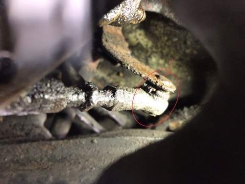

auch bei mir ist eine Leitung durch Gammel unter dem Abstandshaltergummioberhalb der Achse undicht und sifft. Jetzt wollte ich die beiden Leitungen von vorn ab Regler bis zu einem geraden Stück anflicken. Frage: die vorderen sind mit M12 am Regler, die zu den Speichern M10, ist das Gewinde bei beiden die gleiche Größe?
@uwe124 schrieb am 12. März 2015 um 20:07:01 Uhr:
Hallo in die Runde,
M steht für Metrisches Gewinde, die 10 bzw. 12 für den Nenndurchmesser.
Dh. M12 und M10 sind 2 unterschiedlich große Gewinde. Da es sich um Feingewinde handelt haben beide die gleiche Steigung von 1mm. Die Leitungen haben auch unterschiedliche Druchmesser. Die Versorgungsleitungen vom Motorraum zum Regel haben 6mm, die Leitungen von Regler zu den Speichern haben 4,75mm.
