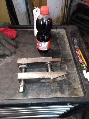

Da mein guter alter Ausdrücker, welcher mir an meine Opels gute Dienste geleistet hat, vom Volvo Querlenker böse Ausgelacht wurde, musste eine stärkere Version her.
Hi Fluchti, wie funktioniert der Abdrücker und wo setzt du an? Funktioniert der auch wie die Gabel? Geht damit auch der Gummi kaputt?

Gummi geht meistens auch kaputt.
Der wird so angesetzt, das die Massive Lippe an der Gewindeseite den Kugelkopf herausdrückt.
Muss mal schauen wo ich davon noch Bilder habe.
