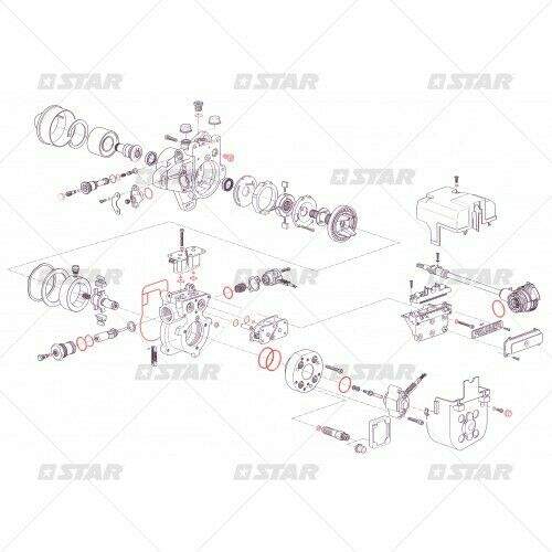

Lucas Einspritzpumpe selbst abdichten
Nachdem in den Foren schon viel darüber berichtet und geschrieben wurde und ich bei meinem 220D Bj.96, 180tkm, auch mit dem Problem der leckenden ESP ( Typ Lucas ER0046) konfrontiert wurde, beschloß ich selbst Hand anzulegen! und meine Erfahrungen in diesem Forum weiterzugeben. Werkzeugmäßig bin ich gut ausgerüstet samt Torxsatz 5-50.
Technischen Rat zum Ausbau bekam ich u.a. von der DC Niederlassung SW!! und dem hiesigen Boschdienst, was das Abdichten der Pumpe anbelangt. Den Original Delphi Dichtungssatz 9109-760 samt Plan der Einspritzpumpe habe ich über eine Firma aus Crailsheim (A.E.D.) bezogen. Leckölschlauch, Ventildeckeldichtung, Dichtungen des Ansaugkrümmers, Dichtungen der Diesel Hin-und Rücklaufleitung, neue Befestigungsklammern und O-Ringe kaufte ich bei DC direkt.
Bevor ich ins Detail gehe einige Voranmerkungen:
Voraussezung für die "erfolgreiche" Abdichtung ist, "Mut", Zeit, technisches Verständnis und professionelles Werkzeug vorausgesetzt, dass die Elektronik der Pumpe einwandfrei funktioniert und das Gehäuse-Innere nicht "ausgeschliffen" ist.( Dazu später mehr ) Ebenso ist es bei einer Motorlaufleistung jenseits der 300tkm sicher immer sinvoll die Pumpe komplett zu erneuern!
Ausbau:
Batterie abklemmen um den Fehlerspeicher nicht gleich zu füttern! Ansaugrohr, Ventildeckel, Ansaugkrümmer, Einspritzleitungen, Kraftstoffilter samt Leitungen und Unterdruckpumpe ausbauen, Keilrippenriemen aushängen. Zünd OT suchen ( Loch 6,5 mm Zahnrad rechte Nockenwelle Lagerdeckel ) , dann auf 14 Grad nach OT weiterdrehen. (Ausbauposition) . Zentralstecker der ESP abziehen und Kabelbaum "freilegen". Anschließend zur Sicherheit die Steuerkette an der Nockenwelle mit Kabelbinder fixieren und
die Stellung des Zahnrades auf der ESP und der Steuerkette mit Farbe markieren. Jetzt die Zentralschraube der ESP lösen
( Achtung Linksgewinde!! ) 14 Gradstellung an der Kurbelwellenriemenscheibe kontrollieren ggf. korrigieren. Dann die Zentralmutter komplett entfernen, nun den Sitz des ESP Zahnrades auf der Feinverzahnung der Zentralwelle der ESP mit Farbe markieren. Farbe trocknen lassen!! Einbaustellung!! Zu guter letzt die drei Befestigungsschrauben der ESP lösen und sie komplett samt Kabelbaum herausziehen, etwas fummelig aber es geht wirklich!
Abdichten der Pumpe:
Nehmt euch Zeit dazu! einen sauberen und hellen Arbeitsplatz, saubere Lappen, 1200 Nassschleifpapier! Polierpaste! Never Dull z.B.
erforderliche Torx Stecknüsse ich glaube 10 15 20 25 30 35.
Ich habe mich "stückweise" vorgearbeitet. Zunächst wurden alle " Elektroventile " bzw. die gesamten Elektrobauteile abgeschraubt vorsichtig! feine Kabel! Dann habe ich die drei Schrauben des " Pumpenhinterteils ( an dem die Einspritzleitungen sitzen) entfernt und es abgezogen. ( keine Angst es kommen einem zwei Fliehkraftgewichte und zwei kleine "Rollen" entgegen - Einbaulage im Plan! ) Bevor ich die zwei neuen großen O-Ringe eingesetzt habe ich, wurde das "Hinterteil pingelig gereinigt und die beiden Nuten mit ein wenig ! Dirko HT versehen - Kaffepause! zum antrocknen der Dichtungsmasse!
Die Kammer meiner ESP wies keinerlei "Schleif- oder Auswaschungsspuren" auf! Hier hätte ich sofort aufgehört und mich um eine Tauschpumpe bemüht!!
Anschließend O-Ringe einstzen - mit etwas Fett! - und Hinterteil samt Fliehkraftgewichten wieder befestigen , die drei Schrauben habe ich mit Loctite Schraubensicherung mittelfest versehen! und mit 50 Nm angezogen, danach noch die Dichtungen der Anschlüsse für die Einspritzleitungen eingebaut. Jetzt war das Vorderteil der Pumpe "fällig", die Ursache der "Undichtigkeit"
Nach dem Lösen der 4 Befestigungsschrauben konnte ich die Pumpe auseinanderziehen. Die große Gummidichtung hatte überall feine, kaum sichtbare, Risse! Das Pumpenvorderteit wies leichte Oxidationsspuren auf, also mit 1200 Schleifpapier vorsichtig geglättet und anschließend mit Never Dull auf Hochglanz poliert um eine absolut plane und saubere Dichtfläche zu erhalten. Die Dichtung liegt in einer Nut, Verfahrensweise wie beschrieben mit ganz wenig Dirko HT versehen, ablüften lassen, neue Dichtung einsetzen, kleinen Filter einsetzen und wieder zusammenschrauben. Die 4 Torx Schrauben gleichmäßig mit 35 Nm anziehen - wieder mit Locktite Schraubensicherung.
Anschließend habe ich nach Plan alle anderen O- Ringe getauscht teilweise beim Einbau mit Fett versehen und die Elektrik sowie die Kunstoffabdeckung montiert - fertig! Die Pumpe habe ich über Nacht liegen gelassen, damit sich alles ohne "Diesel" setzt.
Einbau: Umgekehrt wie der Ausbau - Achtung! auf die genaue Stellung ( Farbmarkierung ) der ESP Hauptwelle zum Zahnrad auf der Steuerkette achten!! OT Stellung Nockenwellen - Kurbelwellenscheibe kontollieren ein Zahn falsch = Motorschaden!! Ventil auf Kolben!!

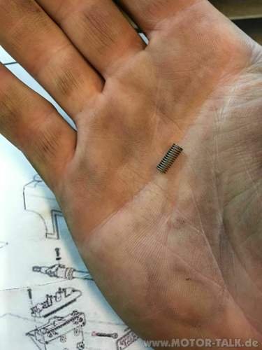

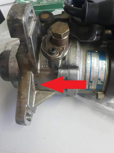

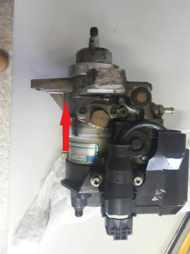

Meine esp ist Modell 97 und hat keine Feinverzahnung, sondern einen Konus. Es ist die Pumpe mit dem kurzen Kabel. Markieren ist daher nicht nötig. Man schraubt sie nicht arretiert runter, arretiert sie dann auf der Werkbank und schraubt sie dann wieder hinein und passt. Was bei mir Schwierigkeiten gemacht hat war, dass ich das ESP-Kettenrad nicht vom Konus runter bekam. Der originale MB-Abzieher hat es geschafft.
Interessiert jemanden wie ich die Pumpe zerlegt habe?
