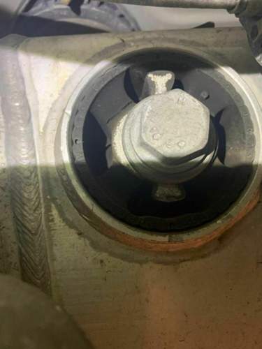

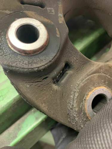

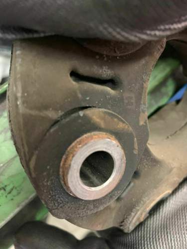

War in der Werkstätte und wollte bei meinem F07 530xd, EZ 2014/04, 110.000 km nur schnell Reifenumstecken + hintere Bremsscheiben austauschen lassen ... Habe kein Pickerl (= TÜV) mehr bekommen weil folgende Teile kaputt waren:
- Drehstäbe, Führungslenker, Dreiecklenker und Aufhängungsarme: Zugstrebengummilager rissig
- Aufhängungsgelenke: Differentialgummilager gerissen
- Getriebe: Gelenkswellenscheibe Hi. rissig
- Stoßdämpfer: Kolbenstangenschutz gebrochen
Die ersten drei sind schwere Mängel, der letzte ein leichter Mangel.
Siehe Fotos im Anhang ...
Ist das normal nach 110.000 km?
Schöne Grüße // Tom

Alle Bauteile die du da gezeigt hast sind meiner Meinung nach noch top. Auf Bild 2 bin ich mir nicht sicher, müsste man real sehen. Was soll an Bild 3 sein? Die eine Andeutung eines Risses? Ist doch nur oberflächlich und das Material ist mehrere Zentimeter dick.
Selbst Bild 4, solange die Anschlagfeder noch da ist, ist doch alles gut.
Schräg was bei euch abgeht...ich würde mir mal einen anderen Prüfer suchen.
Das sehe ich im Wesentlichen auch so. End of life ist da für mich noch nict erkennbar.
Bild 4 ist ein Differenziallager.
