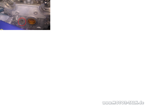

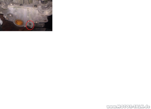

Bei mir war hinten ein Stopfen im Zylinderkopf undicht.

@hainchen: Der Wagen war auf der Bühne...beide Lader unter ÖL (und zwar alles um die Lader rum), qualmt wie Sau. Oben rum war alles trocken ... wenns der Stopfen wäre, was mir gefallen würde, wäre aber nur eine Seite ölig, oder?
