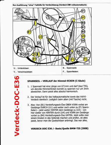

Hallo Leute,
meine C-Säule ist ausgefranst. Ich habe mir einen Reparatursatz bestellt, aber leider war keine Anleitung dabei.
Kann mir die jemand zukommen lassen?

hallo,
also, das ist doch selbsterklärend
Dach aufmachen bis Heckscheibe OBEN steht - Fenster abstützen (Holz-Balken)
- Motor aus (sonst sprngt der nach 1 Stunde nicht mehr an - jetzt baumeln die
von mir liebevoll genannten C-Ecken frei herum - die sind nur verklebt (der Rand)
Himmelstoff abziehen - alte C-Ecke raus - Neue rein - neu verkleben - und fertich

Auf die Verseilung muß man da,glaube ich,auch noch ein bischen aufpassen.....sonst macht man sich die neuen Ecken direkt wieder kaputt oder verklemmt das Gestänge oder beschädigtes evtl. sogar......
Ich fand das am E36 mit Anleitung schon knifflig.....und ich bin nun wirklich nicht aufn Kopp gefallen.....aber so ganz ohne jegliche Anleitung.....hätte ich das nie versucht.....

@derfel
Ich weiß nicht,ob dir das helfen kann,beim E36 war das WESENTLICH besser beschrieben....
Klick
Greetz
Cap
Herzlichen Dank. Das könnte wenigstens ein guter Baustein sein.
Andreas

hallo,
leider kann ich adhoc mit Bildern zur Seilzugführung (Fädelung) nicht
weiterhelfen (und muss ich mal bei Gelegenheit machen)
leider ist das TIS so nichtssagend, daß einem schlecht werden kann
(deswegen wiürde man von BMW auch keinerlei Info bekommen
k ö n n e n - es gibt hier keine explizite Fädelinfo, wie beim E36 ->
Bild) - ich weiss nur noch, daß es am Ende des Seilzugs so eng wird,
daß man sch die Finger dabei brechen kann - aber das macht man ja
auch nur 1 Mal im Leben)

Doc-seilzug-c-ecke
https://youtu.be/SAMd6Z32gVg
Bei Youtube gibts entsprechende Videos, einfach mal suchen
Hab noch ein Bild von der Fahrerseite, die ich vor 2 Jahren erneuert habe. Wenn Du neue Seile reinmachst dann brauchts du Quetschösen am Seilende

Hallo habe leider nur ein 3 Meter Seil für die Befestigung der c Säulen Abdeckung wie lang müssen diese sein kenne mich leider wenig aus und weiß nicht welche Länge ich brauche
Außerdem bin ich mir seh unsicher mit der Montage muss nur die Seile befestigen Ecke ist schon fest
hallo,
soweit ich weiß gibt es beim E46 KEINE Anagbe über die Länge des
Spannseils - bei den meisten (Nachau)C-Ecken aus ebay werden die
sogar schon fix und fertig mitgeliefert - dann bliebe nur noch 1 - 2
Fotos von der alten C-Ecke/dem Spannseil(verlauf) zu machen - den
alten Selzug entferen und NEU einfädeln - zur Not hilft ja die gegen
überliegende Seite auf jden Fall weiter
