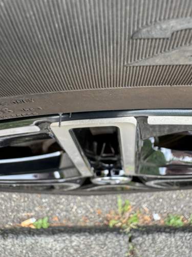

ich weiß das ist kein Rechtsforum, aber vielleicht hatte jemand mal etwas ähnliches. Ich hab vor weniger als 6 Monaten mein V177 bei Mercedes gekauft. Jetzt hab ich beim Auto waschen bemerkt dass eine Felge etwas komisch ist. Dachte schon wäre irgendwo gegen gefahren was eigentlich nicht sein kann.
Schlau wie ich bin hab ich vorm Kauf Bilder gemacht und die Felgen sahen genau so aus wie jetzt also nicht mein Verschulden. Offensichtlich hatten die AMG Felgen Bordsteinschäden die repariert worden sind also runtergeschliffen.
Jetzt hab ich gelesen, dass man mit solchen Felgen eigentlich gar nicht mehr am Straßenverkehr teilnehmen dürfte und dass die BE erlöschen könnte. Stimmt das?
Kann ich das bei dem Autohaus melden bei dem ich das Auto gekauft hab? Das ist ja offensichtlich ein Mangel der beim Kauf nicht angegeben war. Vielleicht wussten die es ja selber nicht, ich hab nämlich nichts gesagt bekommen. Wie sollte ich vorgehen? Kann ich überhaupt was machen?

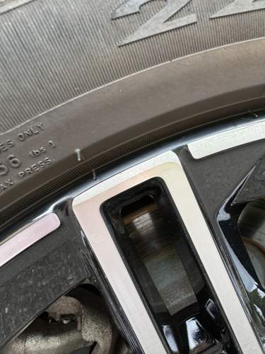

Es ist keine große Sache aber dort wurde runtergeschliffen. Der Silberne Rand steht nicht so ab wie der Rest. Also das helle nicht glänzende ist das wo die geschliffen haben. Ich bin halt davon ausgegangen dass ich 4 perfekte Felgen habe

hab’s dann auch an einer anderen Felge gesehen da ist es nicht so krass aber das sieht man deutlich.
Das Auto ist ein Leasingrückläufer gewesen und hat JS Garantie. Ist mir halt echt noch gar nicht aufgefallen.

Ist nur der kleine Abschnitt flacher? Dann hat die Felge vermutlich eine zusätzliche Unwucht.
Beschädigungen im Grundmetall die nicht tiefer als einen Millimeter ins Grundmetall ragen und nicht weiter als 50 Millimeter vom Felgenrand entfernt sind dürfen beseitigt werden.

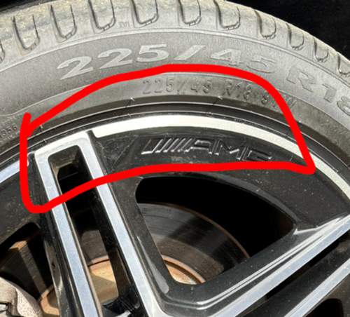

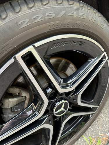

Hier sind nochmal paar mehr Bilder.
Das obere war vorm Kauf.
Für mich ist das eine schlampige Reparatur. Es wurde anscheinend stumpf etwas an einer Stelle weggefräst. Die Optik entspricht nicht mehr einer neuen Felge. Wegfräsen erzeugt möglicherweise eine Unwucht. Wintertauglichkeit kann eingeschränkt sein.
Ob das rechtlich OK ist, ist schwer zu bewerten. In Kaufverträgen wird oft erwähnt, dass Nachlackierungen möglich sind. Wegfräsen ist aus meiner Sicht aber keine Nachlackierung.

Die haben da eine fette Fase rangedremelt.
