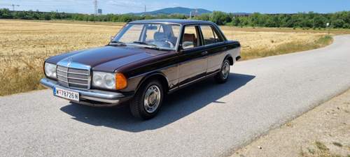

Guten Abend,
Ich habe mir einen reparaturbedürftigen 123er gekauft und will nun mehrere Sachen reparieren. Am Besten das Meiste selbst.
1) Die Zündkabel will ich wechseln da diese von einem Marder angeknabbert wurden. Ich bekomm sie zwar an der Kerzenseite ab jedoch nicht vom Zündverteiler.
2) Ich muss bei meinem 230E (M102) die Ventile einstellen. Eine Fühlerlehre habe ich. ich wollte fragen an was ich da eurer Meinung nach alles schauen sollte. (Ich habe mir bereits eine neue Ventildeckeldichtung geholt)
Und hier eine kleine Auflistung was bei meinem noch alles ansteht.
- Diff abdichten
- Kardanwellenmittellager und hintere Hardyscheibe
- neue Antriebswellen (Vermutlich SKF)
- Scheinwerferreflektoren neu spiegeln lassen
- Unterbodenschutz entfernen, durchschweißen und neuen Unterbodenschutz drüber
- Vorderachse neu lagern (Beim Fahrzeug wurde die letzten Jahre immer nur das Nötigste gemacht leider)
- Schaltgetriebe Buchsen
- neue Türdichtungen, neue Front- und Heckscheibendichtung (nachdem die vordere Scheibe milchig wird vielleicht sogar eine gute gebrauchte)
- Zentralverriegelung reparieren
- Der Innenraum ist leicht abgenützt. Da bräuchte ich neue B Säulendichtungen innen (die sind mit Stoff ummantelt), Sitze werden aufgepolstert
- Radkappen neu lackieren oder folieren lassen
- Klimaanlage funktioniert leider nicht (ist nachträglich reingekommen daher keine Ahnung ob die jemals schon mal funktioniert hat bzw welches Klimagas da reingehört
Was ich gerne nachrüsten würde:
- Eine Doppeltonfanfare (ich finds einfach ein witziges Extra)
- Ich überlege bei meinem von Ochsenaugen auf Breitbandscheinwerfer umzusteigen
- nette Felgen in 15 oder max 16 Zoll (Ich dachte da an Penta Felgen oder die 15 Zoll Barrock)
Wenn ihr noch gute Ideen für eine Aufhübschung oder gute Tipps oder Anmerkungen zu meinem Vorhaben habt gerne reinschreiben.
Fahrzeug: W123 230E Baujahr 1981, moorbraun außen und dattel innen, 4 Gang Schaltgetriebe mit manuellem Schiebedach
LG
Nico aus Wien
