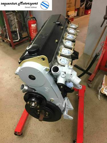

. Ich habe mir jedoch einen 323i angelacht. Aber nur, weil die Substanz sehr gut war. Motor wird gerade komplett (!) revidiert mit Übermaßkolben. Da kann man eben nicht reinschauen. Aber ich hatte damit gerechnet und nach rund 250.000 Kilometern darf das auch sein

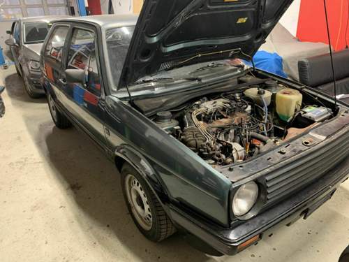

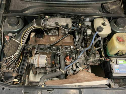

Anbei mal ein paar Fotos, ich hatte noch keine „Liftgelegenheit“ jedoch mal ein paar von aussen. Weis jemand ob das Dach damals auch in Schwarz „bestellt“ werden konnte oder ist das eher Selfmade?

@Sedox schrieb am 22. Februar 2021 um 22:23:14 Uhr:
Vermutlich selfmade. Vinyldächer waren, auch optisch, zu dieser Zeit nach meiner Kenntnis bereits "out".
Ansonsten..., sieht das mal nicht so schlecht aus. Der Motorraum scheint original zu sein. Erinnert mich an meinen 323
. Macht Laune auf zerlegen und anfangen.
Schau das Auto noch genau von unten an und dann los
:cool:
...alles neu
Alles neu... ;)
Natürlich konnte man das Dach in Schwarz bekommen. Aber dann war der Rest des Autos auch schwarz...
