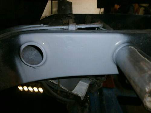

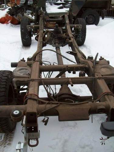

Rahmen: Die Instandsetzungsarbeit und Restaurationsarbeiten sind sehr zeit- und kostenintensiv. Je nachdem ob z.B. der Rahmen sandgestrahlt oder
in Säurebad kommt kann das einen nicht unerheblichen Unterschied bei den Kosten ausmachen. Da viele Rahmen in den Rohren oft
sehr rostig sind kann es sich lohnen den Rahmen nicht nur außen durch Sandstrahlen zu entrosten. Sondern diesen
im Säurebad außen und innen entrosten zu lassen.
Bei sehr vielen Rahmen müssen die Federaufnahmen/Stoßdämpferaufnahmen, Rahmenrohre und Karosserieaufnahmen neu eingeschweißt werden.
Dies ist eine Arbeit für Profis. Am Rahmen sollte man nur schweißen wenn man vom Fach ist und eine Rahmenschweißberechtigung hat. Wir haben in diesem Bereich schon die wildesten
Schweißarbeiten/ Instandsetzungsarbeit gesehen.(z.B. Schweißnaht mit Karosseriekleber angedeutet)

Hier mal einige Bilder von Restaurationen/Umbauten die wir so durchgeführt haben. Weitere Bilder sende ich euch gerne zu. Bitte sendet eine Mail an info@g-manufaktur. Nach Absprache ist auch ein Besuch jeder Zeit möglich. Bei uns sind immer G`s zu finden die Restauriert oder umgebaut werden. Bitte unter 01712173830 einen Termin absprechen.
Gruß Franco
Gruß Franco
