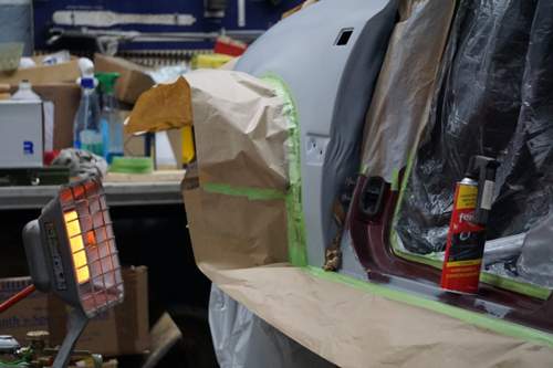

Schritt 5) Grundieren
Alles freiliegenden Blechpartien sind nach dem Schweißen und Putzen (Schweißpunkte/Nähte beischleifen etc.) mit einer leistungsfähigen Rostschutzgrundierung zu behandeln.
Ich habe da Banthokorrux nitrofest in der Komfortdose eingesetzt. Bin sehr zufrieden mit dem Produkt. Lässt sich super verarbeiten. Ist ergiebig. bildet eine schöne stumpfe Oberfläche. Lässt sich gut modellieren/schleifen. Einziges Manko. Bei Raumtemperatur braucht sie schon sehr lange Durchtrockungszeiten. Gerade wenn im Nachgang größere Spachtelarbeiten anstehen, sollten diese aber unbedingt eingehalten werden.
Das Ganze kann mit einer gezielten Zuneigung deutlich beschleunigt werden. (bsp. Gas-Infrarot-Heizelement)

Schritt 7) Füller
Nach Spachteln und Schleifen je nach Bedarf nochmal an den durchs Schleifen freigelegten Blechpartien Rostschutzgrundierung auftragen.
Für Blechpartien im Sichtbereich (Seitenteil, Kotflügel, Radlauf) sollte vor der eigentlichen Lackierung noch ein Füller aufgetragen werden. Der gleicht nochmal kleinere Unebenheiten aus und lässt sich sehr gut Schleifen. Kann durchaus sein, dass man da 2 - 3 Durchgänge Füllern&Schleifen braucht. Trocknet aber sehr schnell (ca. 30min) und lässt sich super schleifen.
Für Bereiche, die später noch mit Steinschlagschutz behandelt werden, ist das Füllern eigentlich überflüssig.
