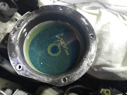

Bei 177tkm hat mich der bekannte Schaden mit der Hochdruckpumpe und damit Späne im Kraftstoffsystem erwischt... Kostenvoranschlag ca. 7000 Euro, keine Kulanz, der Freundliche meinte "kapitaler Motorschaden". Kommentar der Dame bei VW Kundenservice nach KKulanzanfrage: "der ist ja schon über 10 Jahre alt". Genau. Dachte eigentlich das sollte für nen Passat bei pfleglicher Behandlung, Garagenauto, keine Kurzstrecken kein Problem sein.

Update: Das unglaubliche ist passiert: VW hat sich nach mehrfachen Rückfragen dann doch schon nach 4 Wochen zu einer Entscheidung durchgerungen - aber noch unglaublicher: Sie haben auf Sonderkulanz 100% der Reparaturkosten übernommen! Mittlerweile steht er wieder fahrbereit bei mir.

Wie sieht jetzt der Schaden aus? Nur die Hochdruckpumpe? Oder auch der Motor hat was ab bekommen?

Das kann ich nicht genau sagen. Habe gerade in den Dieselfilter reingeschaut, da hat's schön geglitzert... Nachdem "Motorstörung Werksatt" und blinkende Spulensybol kan, bin ich noch 15 km bis nach Hause gefahren, mit zunehmend schlechterer Gasannahme. Vor der Garage war dann Ende. ADAC hat Fehlerspeicher ausgelesen: P0087 Krafstoffsystemdruck, P1065 Kraftstoffdruckregler (durch abziehen bedingt). Haben mehrfach gezündet und geleiert, dabei wurde an den verschiedenen Teilen die erwartete Spannung gemessen. Aber wenn im Filter schon Späne sind, sind die ja überall verteilt und somit vermutlich auch die Injektoren hinüber. Ob es sonst noch Folgeschäden gibt... Was passiert eigentlich wenn diese Späne in die Brennkammer kommen?
Angesprungen ist er übrigens noch mit Starterspray...

Ich habe im bekannten Kreis bei einem Tiguan diesen Schaden schon repariert.
4 neue Injektoren + neue Leitungen
Neue Hochdruckpumpe dazu natürlich neuer Zahnriemen
Alle anderen Leitungen + Rail + Tank gereinigt.
War vor 2 Jahren und läuft bis heute. Ersatzteile ~2000Euro.
Mache erstmal den Drucksensor an der Pumpe ab, ob dort auch Späne vorm Sieb sitzen, nicht dass es nur die Vorförderpumpe ist..
