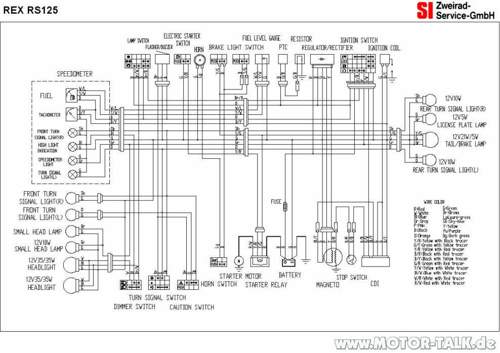

Ein Schaltplan findet sich nirgends ,nur vom Rex 450 ,der wohl 50 ccm ist.
Auch über einen Schaltplan würde ich mich freuen.

@Ickebins.hy schrieb am 13. November 2018 um 09:50:00 Uhr:
@Ickebins.hy
Antrag stattgegeben (s. Anhang)
Gruß Wolfi
PS: Die Fa. SI Zweirad hatte früher einen Downloadbereich für solche Unterlagen.
Schaltplan-rex-rs125
Themenstarteram 16. Januar 2019 um 11:07
Hallo 1a_Rollerdoc ,Mpq800 und Alex1911,
Danke erstmal für den Schaltplan.Nun nach dem Unfall gings mir jetzt erstmal wieder schlechter darum war ich nicht hier.
Mein Sohn hat mit mir jetztLichtschalter,Warnblinkschalter,Blinkgeber gewechselt und die Kabel durchgemessen.
Starten tut er nun wieder, nachdem wir alles systematisch durchgegangen sind ist uns eingefallen ,das ich ja wegen der Startprobleme auch das Zündschloß wechselte und er vorher lief.
Jetzt läuft er nachdem wir das Standlichtkabel abklemmten-Geht jetzt ohne Standlicht,aber immerhin.
Mir erschließt sich nuir nicht ,warum der warnblinker geht und die Blinker nicht...aber jetzt fahr ich nicht und mit Schaltplan bekommen wir es sicher eher raus.
Danke Euch allen.
