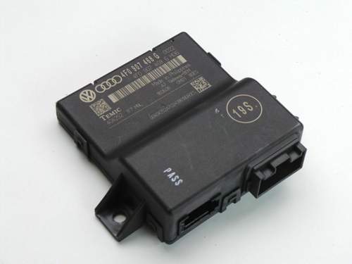

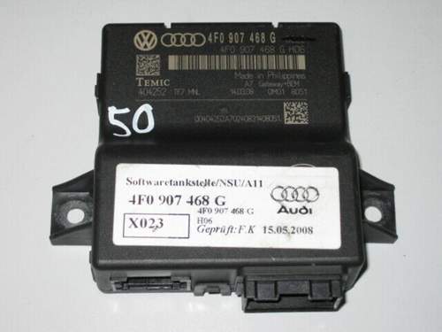

Hallo Zusammen,
nun, nachdem ich mir die Version des Gateway 4F0 907 468 G bestellt, mein Handschuhfach ausgebaut und das originale Gateway ausgebaut habe, muss ich feststellen, dass weder die optik, noch der Stecker gleich sind! Die Optik ist egal, Verschraubung würde passen, Lichtleiter auch, der Hauptstecker ist jedoch komplett anders! Mein Gateway ist von Anfang 2006, Temic, das neue ist von Anfang 2008, auch Temic und es passt gar nix!
Also, hat nun jemand endlich Hilfe oder verlässliche Informationen für mich? Ich möchte meine Rückfahrkamera codieren können, mehr nicht und habe einen 2006er mit 2G High!
@tobel schrieb am 10. Mai 2015 um 15:32:53 Uhr:
Hallo Zusammen,
nun, nachdem ich mir die Version des Gateway 4F0 907 468 G bestellt, ....
Du schreibst 4F0...
Benötigst aber ein 4E0, sofern Du ein Audi A8 hast und keinen A6.
