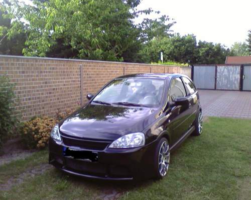

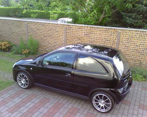

die thomason tn1 haben ne et von 35 vorne wie hinten...da wurde nichts hinzugefügt weder begrenzer noch diese stoßdämpfer dinger
Themenstarteram 3. Juli 2011 um 14:55
Das würde heißen Adapterplatten VA & HA von 20mm.
Könntest du ein Foto schicken vom Opel?
hier sind 2 bilder wo mans einigermaßen erkennen kann...hab jetz nich extra neue gemacht weil das auto nicht bei mir vor der tür steht :P
Photo-0130
Photo-0135
