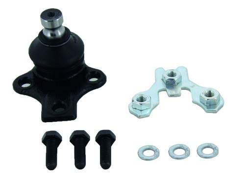

Hallo.
Hab jetzt innerhalb von 2 Jahren zum dritten mal das Achsgelenk auf der Beifahrerseite getauscht.Trotz anzeichnen jedesmal vorher, stimmt die einstellung nicht mehr wirklich. Wie kann ich wieder die richtige Einstellung finden?? Hilft eine Achsvermessung, obwohl man den Sturz ja nicht am Achsgelenk einstellen soll??

doch ja eine achseinstellung hilft, wird halt das was du am Gelenk "verbockt" hast wieder am Federbein eingestellt.
Mein Info ist,das man das Traggelenk in die Mitte von den Langlöchern stellen soll und den Rest dann über das Federbein einstellt.
Warum aber das Traggelenk leiden soll,falls man sich daran NICHT hält,versteh ich ja nicht so ganz.......
Also ich hab mal im Selbsthilfebuch geschaut, da steht dass man den Sturz nicht am Traggelenk einstellen soll, da sonst die Gelenkwelle beschädigt werden kann. Daher auch meine frage zur "richtigen" stellung, da ich ja nicht weiß ob ich, wenn ich eine achsvermessung machen lasse und das gelenk dann in "falscher" stellung ist irgendwas kaputt gehen kann???....
Warum aber das Gelenk jetzt in 2 jahren das 3. mal kaputt war ist mir auch ein rätsel.

Ja,ich hab dann wohl das gleiche Buch(so wirds gemacht).
Das man das Traggelenk mittig stellen soll,hab ich hier im Forum gelesen und bisher bin ich mit der Einstellung gut gefahren!!!!
Sauber markieren und glücklich werden bzw, bei Gelegenheit vermessen lassen! Das es kaputt geht kann davon nicht kommen,da würde eher dein Reifen unregelmäßig abgefahren werden! Besorge dir ein ordentliches,am besten Lemförder und kein ATU Schrott!

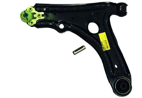

Wg. Tausch des Aggregateträgers auch gleich die Dreieckslenker, Traggelenk etc. erneuert.
Bestellt hatte ich der Einfachheit ein Set (Dreieckslenker mit vormontierten Traggelenk, Hülse usw.). Jetzt ist mir aufgefallen, daß das Traggelenk werkseitig in den Langlöchern am Anschlag ganz außen montiert ist.
Kann man das direkt so einbauen?
Mir war geläufig, bei neuem Dreieckslenker mittig in die Langlöcher ausrichten.
Was würdet ihr machen? (Umbauen u. die selbstsichernden Muttern opfern oder in der vormontierten Einbaulage lassen?)
Achsvermessung wird nach Erneuerung der ganzen Teile ohnehin gemacht, aber da stellt man ja nichts mehr am Traggelenk ein.
Ich meine die VW-Vorgabe war, dass Gelenk in der werksseitigen Einbaulage wieder zu verbauen.
Lässt die sich nicht mehr ermitteln (z.B. weil mehrere Teile ersetzt wurden), dann mittig ausrichten. Es geht dabei wohl um die Antriebswellen.
Original ist die Verschraubung des Traggelenks aber m.W. nicht selbstsichernd und auch keine einzelnen Muttern. Sind da jetzt nur Muttenr verbaut?
