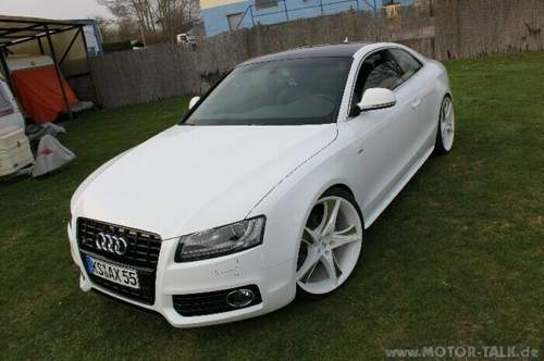

Hallo liebe Gemeinde,
wer weiß, woher man die abgebildete Felge (Foto Rieger S5) beziehen kann ?
Die Optik gefällt mir ganz gut, ich frage mich:
- Felgengröße 20 Zoll ?
- verbaute Bereifung ?
- ist der S5 tiefer gelegt ?
- Spurverbreiterung verbaut ?
Für Tipps und Infos wäre ich euch dankbar !
Mike

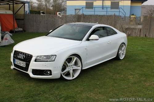

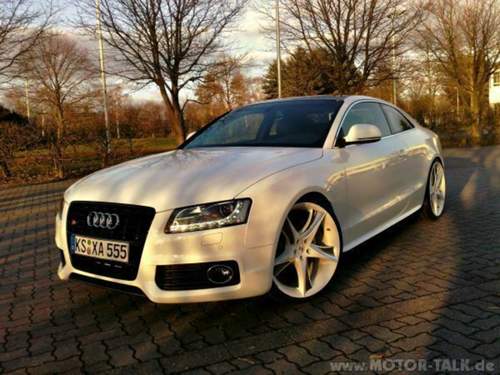

Auch ich fahre diese Felge auf meinem A5 in folgender Rad-/Reifenkombination:
ETA-BETA Jofiel X-Ceramic:
VA: 9,5 x 21 und HA: 11 x 21 auf Dunlop SP Sport Maxx
VA 255/30-21 und HA 295/25-21
Als Fahrwerk habe ich das S-Line-Sportfahrwerk mit H&R Federnsatz (VA: 40mm und HA: 35mm) verbaut.

Hi Mike,
ja, habe auch Spurverbreiterungen drauf:
VA: 15mm
HA: 20mm
microwave
