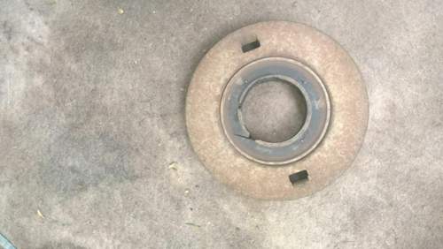

Hallo alle Miteinander !
Ich hatte ja an anderer Stelle meine Probleme mit meinen Drosselklappensensor zum Thema gemacht. Nachdem dies überstanden war, ist mir jetzt die Riemenscheibe an der Kurbelwelle abgerissen. Laut FOH werden allein für die Ersatzteile 400 € fällig. Hat einer ne Idee, wie man hier sparen kann ?
Oder hat einer Erfahrung was die Kosten betrifft mit diesem Schaden ?
Mein Signum Bj. 2003 hat allerdings schon weit die 200.000 Grenze überschritten. Ich glaube jetzt kommts Schlag auf Schlag. Mein Nachbar der Arsch meinte " -wenns ein Pferd wäre, würd er´s erschießen"... der ist nicht ganz dicht...
Grüße, Insurancer

Themenstarteram 21. Juli 2010 um 15:09
Hi Ich hole den Wagen morgen gegen Mittag aus der Werkstatt. 540 € soll ich mitbringen. das Altteil erd ich mal füe euch fotografieren... Ich habe soetwas auch noch nicht gesehen. Das siht aus wie eine Scheibe von Fließbandgummi mit einem Metallreifen darum. in der Mitte wieder eine Nabe aus Metall. Und die ist ausgerissen...
Gruß Insurancer

Dir Riemenscheibe ist teilweise aus Gummi was einmal rundum bei mir gerissen ist

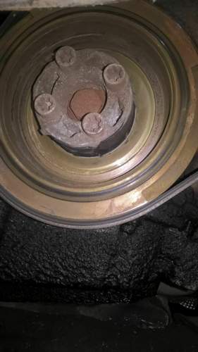

Also es soll wohl in Eingenregie gehen, setz aber eine Grube oder Hebebühne voraus, sowie entsprechndes Werkzeug und etwas Fachwissen. Die untere Motorabdeckung muß ab und bei einigen Motoren auch der Motorhalter. Das Teil ist wie bereits beschrieben in der Mitte Gummigelagert, das heist die Riemenscheibe selbst hat keine feste Verbindung zur Befestigungseinheit auf der Motorwelle, dazwischen befindet sich ein Gummilager. Das hat den Sinn der Schwingungsreduzierung des Zahnriemen. Dass das kaputt geht ist hinreichend bekannt und Werkseitig der "Gummi" schon geändert worden. Im Zubehör gibt es diese Scheiben für etwa 150.- bis 200.- Euro. Über die Qualität kann ich nichts sagen. Achtung nicht jeder Motor hat das gleiche Rad, da muß genauest aufgepasst werden, denn sonst passt der Zahnriemen nicht, oder die "Drehzahl" der Wapu, des Klimakompressors usw. stimmt nicht mehr. ( Mehr-Minder Leistung) Der neue ( unbedingt wechseln) Zahnriemen muß auf 2 Etappen gespannt werden, dazu ist etwas Fachwissen erforderlich, sonst verabschiedet der sich ganz schnell wieder.
