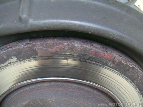

hallo,
ich habe in meinem 5 monate altem golf vi, auf den beiden hinteren bremsscheiben, schon recht viele und deutlich spürbare rillen....
hab mir schon sagen lassen das es schon mal passieren kann und sich evt. durch bremsen wieder "glatt" wird aber wenn dreck oder ein stein drin ist, es schlimmer werden koennte....
also stelle ich mir nun die frage was ich machen soll?
faehrt man damit zur werkstatt oder wartet man bis sich eine verschlechterung der bremseigenschaft feststellen lasst?

Original geschrieben von bizzare.corona
so, bilder sind im anhang.
sind von hinten rechts und hinten links

Gut möglich, dass sich bei Dir ein Steinchen verfangen hat und beim Bremsen gegen die Scheibe gepresst wird. Mein :) hat das damals kulanterweise für lau entfernt (also das Steinchen). Ob Du den Tausch der Scheibe in dem Fall für lau bekommst steht auf einem anderen Blatt. Denn für den blöden Zufall, dass sich dort ein Steinchen verfängt, kann VW ja nichts (jedenfalls werden die das wohl sagen).
Themenstarteram 13. Februar 2010 um 15:57
Ich finde nicht das es besonderst schlimm aussieht, auch bei mir sieht es im Moment ähnlich aus.
Wenn das Wetter besser wird und die Bremsscheiben nicht ständig mit Salzwasser benetzt sind, werden sie nach einigen Bremsungen hoffentlich wieder normal aussehen;)
Das sieht doch völlig normal aus, das sind Verschleißteile!
Nicht normal sieht die fotografierte Bremsscheibe deshalb aus, weil die Beläge offenbar nur teilweise Kontakt mit der Scheiben hatten und dementsprechend nicht die volle Bremswirkung entfalten konnten. Dass dort, wo sie Kontakt hatten Riefen sind ist in der Tat normal. Die Beläge passen sich präzise diesen Rillen an. Nur wenn du neue Beläge brauchst ist es sinnvoll bei solchen "Bergen und Tälern" auch die Scheiben zu wechseln. Früher hat meine Werkstatt bei meinem Golf IV grundsätzlich die Scheiben gewechselt, wenn Belagwechsel anstand. Das ist bei anderen Marken aber nicht immer notwendig.

Für das alter und diese Laufleistung schaun die Bremsscheiben nicht gut aus! Da würde ich schon versuchen das da was geht. Vor allem ich weiß nicht ob des nur auf den bildern so aussieht aber der rost auf der oberen kante bei der km zahl und dem alter ist nicht normal.
Und die Bremsscheiben bei jedem Belagwechsel zu wechseln finde ich nicht normal vor allem wenn man ein auto fährt mit großen scheiben kommt der wechsel nicht ganz günstig! Bremsscheiben halten in der Regel 70 - 100tkm.
So lang haben meine Beläge auch gehalten.

hallo, danke fuer die antworten...
dann werde ich es ende des monats meinem :) vorfuehren.
mal sehen was er dazu sagt.
schoen waere es, wenn ich weiter eure meinung zum zustand der scheiben schreiben koenntet...
