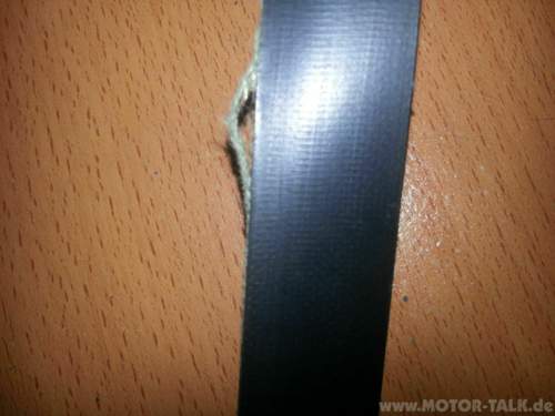

Nun ist er mir (auch) flöten gegangen ...
Ich war gerade auf der Autobahn, auf einmal ein kräftiges Rappeln und dann Ruhe. Ich noch schnell in die Ausfahrt und schnell rechts ran, Motor aus und nach hinten gegangen zum gucken. Und weg war er der Rippenriemen.
Dann vom ADAC zum smart-Center schleppen lassen.
Da sagte man mir er wäre sowiso von der Service-Maßnahme "Riementausch und Softwareaktualisierung" betroffen gewesen. Da dachte ich mir nur "schön zu hören" .
Dabei war er erst vor 6 Wochen zur Inspektion. Wusste man da noch nichts davon? Man man man.
Naja jedenfalls hat der Riemen noch den Öldruckschalter und was am Motorlager kaputt gekriegt.
Am nächsten Tag konnte ich ihn dann wieder abholen.
Wollte ich nur mal loswerden ...

Das SC überprüft anhand der Fahrgestellnummer, ob der Wagen von der Servicemaßnahme betroffen ist. Meiner ist ebenfalls aus 2008 und muss nicht zum Austausch, allerdings wurde der Riemen bei der letzten Inspektion (mit knapp 40.000 km) vorsorglich gewechselt...

Der Riemenwechsel hat gekostet (den genauen Preis kann ich Dir in ein paar Tagen nennen), die Überprüfung anhand der Fahrgestellnummer ist kostenlos (oder sollte zumindest so sein).
Noch ein Nachtrag zu Letzterem: Gestern rief mich mein SC an und meinte, dass mein Wagen zwar
momentan
nicht von der Servicemaßnahme betroffen sei, es aber durchaus sein könne, dass sich dies in den nächsten Wochen oder Monaten noch ändert. Es heißt also, diesbezüglich am Ball zu bleiben und die Überprüfung regelmäßig wiederholen zu lassen...

Händler 1: Ja, Ihr Fahrzeug ist auch betroffen, bitte vereinbaren Sie einen Termin, der Keilrippenriemen muss getauscht werden:eek:
Händler 2: Auch Ihr Fahrzeug ist betroffen, 2 Kundendienstmaßnahmen: Keilrippenriemen muss getauscht werden und Update Steuergerät ist erforderlich. Bitte vereinbaren Sie einen Termin.

Meiner hat nun auch die Kundendienstmassnahme bekommen:
- neuer Riemen
- Update Software Steuergerät
