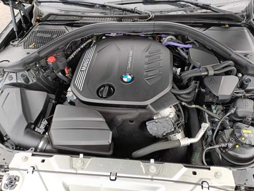

Den Motor habe ich angeschaut aber weiss ich zu wenig wie das beurteilen. Ich war etwas erstaunt, dass noch recht viele Kabel mit Isolierband abgeklebt sind usw. Aber eben, ich kann das nicht beurteilen, habe ein paar Fotos angehängt.

Wenn die Ausstattung für Dich passt, scheint es ein gutes Angebot zu sein. Aber wie gesagt, lass Dich nicht vom tiefen Preis blenden da die Services wahrscheinlich nicht inklusive sind. Ansonsten spricht nichts gegen den Wagen. Die mit Isolierband umwickelten Kabel sind glaube ich normal, einzig der freiliegende gelbe Stecker sieht seltsam aus, könnte aber auch normal sein. Ev. kann ein 320d Besitzer hier im Forum einen Kommentar dazu abgeben.
