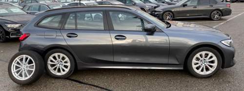

Hallo Allerseits,
Ich hoffe, ich bin hier am richtige Ort. Ich lebe in der Schweiz und bin am einem ausgeschriebenen "BMW 320D TOURING XDRIVE 48V STEPTRONIC-AUT" interessiert. Der Wagen ist bei einem "normalen" (also nicht-BWM) Autohändler ausgeschrieben, hatte seine erste Zulassung März 2022 und hat 18'000 KM. Es ist ein Import-Auto, kommt mit 3 Jahren Werksgarantie ab März 2022 (also noch ca 1.5 Jahre) und ist frisch ab MFK.
Ich gehe das Auto Probefahren aber ich habe schlussendlich keine grosse Ahnung von Autos und kann schwer beurteilen, ob das Auto gravierende Mängel hat oder nicht. Ich habe auch keinen Freund, der sich sonderlich gut auskennt, den ich zum Probefahren mitnehmen könnte.
Da das Auto noch recht neu ist und relativ wenig KM hat und noch Werksgarantie hat, denkt ihr, es ist fahrlässig/riskant, das Auto ohne ein "professionelles" Review zu kaufen? Oder gibt es Dinge, die ich beim Probefahren beachten muss/kann? Man hört ja doch oft dass einem die Autohändler gerne Sachen vorenthalten...

Bring' das Fzg zu einem unabhängigen Gutachter bzw Prüfstelle - analog Dekra in Deutschland.
Zumindest in Deutschland kannst Du für einen relativ kleinen Beitrag ein Gutachten erstellen lassen.
Aber das sollte es doch auch in der CH geben?!

Gute Frage, da habe ich keine Ahnung... Aber wenn ich einen "Occasionstest" machen lasse – wie im anderen Post – sollte das eigentlich geklärt werden? Oder kann mich ein Händler einfach "anlügen" was Import-Land und Unfälle usw. angeht..?
Er kann - sollte es aber besser nicht tun
Lass Dir mal die FIN geben (zur Google Recherche) und Unterlagen zur Auslieferungs- und Wartungshistorie
TCS ist sicherlich eine gute Idee. Alternativ kannst Du zu einem BMW Händler gehen und Dir gleich die Historie geben lassen. Falls Du das Auto kaufst, musst Du Dir sowieso einen BMW Händler für den Service suchen (da ja noch Garantie auf dem Auto ist) und dann macht der Händler das ev. kostenlos da er Dich ja ev. als Kunden gewinnt. Ausserdem kann Dir der Händler sagen, ob die Garantie in CH gültig ist, da es ja ein Import Fahrzeug ist.
Generell würde ich prüfen, ob der Zustand zu den km passt - z.B. Abnutzung von Sitzen, Lenkrad, Pedalen... usw. Ausserdem würde ich den Wagen gut auf Kratzer und Beulen prüfen. Wenn ein Händler die Räder an der Karosserie anlehnt (wie im Bild zu erkennen) dann hinterlässt das nicht den Eindruck, dass er sorgfältig mit dem Auto umgeht (meine pers. Meinung).
