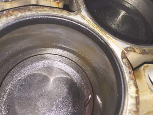

Hallo liebe Volvogemeinde,
nun habe ich wieder das Problem, dass ich bei thermischer Belastung Druck ins Kühlsystem bekomme. Habe mit verschiedenen Deckeln probiert, einer bläst ab, die anderen halten den Druck aber das Wasser geht dann nach unten weg (durch den Druck).
Verlust konnte ich erst mal nicht feststellen.
Beim Auslesen erhalte ich diesbezogen nur die Fehlermeldung Fehlzündungen 3- Zylinder.
Das war als die Kopfdichtung verbrannt war genau das gleiche, da dieser Zylinder vermutlich mit etwas Wasser voll gelaufen ist.
Nun habe ich die Dichtung ja gemacht, und der Kopf wurde auch druckgeprüft und überholt.
Was sollte das jetzt schon wieder sein? Da der Druck vornehmlich bei hoher Temperatur aufgebaut wird, gehe ich von einem thermischen Problem aus. Vorrausgesetzt es ist nicht die Wapu, sind bei dem B5244t3 Probleme mit den Zylinderlaufbuchsen/ Blöcken bekannt? Könnte da ein Haarriss sein und der vormalige Übeltäter war gar nicht die Kopfdichtung?
Nach der Reparatur war das Problem erst mal weg! Schaut ihr euch mal das Bild an und sagt mir ob ihr darauf etwas ungewöhnliches erkennen könnt? Unsauber gebrannt und Wasser gezogen hat er, keine Frage, aber seht ihr Risse? Wie kann man darauf prüfen?

Risse erkennt man nicht an einem schlechten Foto. Wie stellst du dir das vor?
Warum sollte er reißen? Oder hat der Wagen extremes Tuning?
Den Kopf wirst du wohl beim Instandsetzer gehabt haben, Abdrücken, planen.
Und mit der neuen Dichtung wird das schon klappen.

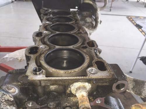

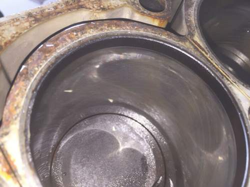

Im Anhang findest du ein paar Bilder meines aktuell zerlegten Motors, selbes Problem!
Wichtig ist es, vor dem Reinigen (im Foto ist noch nichts gereinigt) auf Spurensuche zu gehen - das Problem was du nun suchst hättest du erst gar nicht gesucht, wenn du den Fehler gesucht/gefunden hättest - normal erkennt man an der Dichtung, wo sie "durchgelassen" hat - im besten Fall halt.

Themenstarteram 25. April 2016 um 11:51
Hallo,das habe ich erkannt, in der Mitte sind noch so mm schmale Ritzen (sieht man auch auf deinen Fotos) die waren am dritten Zylinder mit Schmodder zugesetzt und haben die Kopfdichtung dort hoch gedrückt.
Das habe ich allerdings alles penibel sauber gemacht und dann alles durchgesehen, so wie ich mit Laienaugen sagen kann war alles ok.
