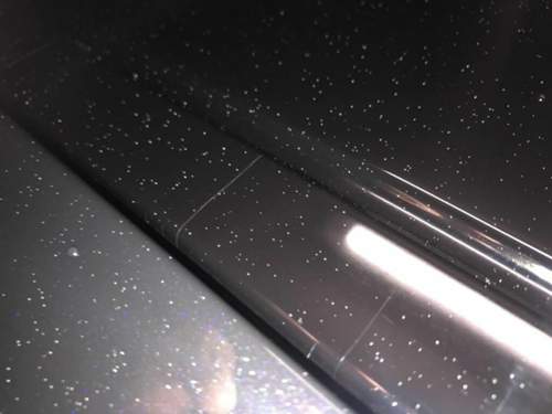

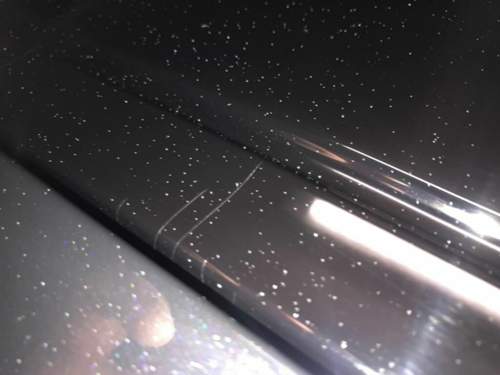

Ich fahre einen Corsa D 1.4 Innovation mit Panoramadach von 04.08!
Nach dem Putzen stellte ich fest, das ich neben dem Schiebedach ein paar Feine Risse im Lack habe!!!
Mein FOH hat sich dazu noch nicht geäußert und die Sache mal an OPEL weiter geleitet!!!
Vielleicht ist es ein Fertigungfehler!!!
Hat jemand von Euch dieses Problem schon gehabt????

ich würde mal behaupten da is was schwere draufgefallen oder so. man darf nicht vergessen das dach ist aus plastik/kunstoff und auch nicht spahirschwarzmetallic sonder nur saphirschwarz. ist so halt ein uni-teil beim corsa-d mit schiebedach.
Dafür kauft man einen Neuwagen mit entsprechender Garantie. Diese Kratzer/Risse würde ich auch reklamieren. Schreib mal bitte wie kulant Opel sich erweist.

Also mein Corsa hat eine Metallic-Lackierung und ich wüsste nicht dass das Dach beim Corsa aus Kunststoff ist?????

So, wie ich es erkennen kann, ist doch nur eine schwarze Leiste davon betroffen oder? Diese auszutauschen soll kein großer Akt sein. Im prinzip...

Läuft alles auf Garantie!!!
Wieso diese Risse in den Lack kommen konnte mir wohl keiner beantworten!!!!
Leihwagen 4 Tage inklusive;-))))

Ich würde hier aber nicht über die Lackqualität meckern. Das sieht eher aus, als ob da jemand ein paar Kratzer reingemacht hat. Kann natürlich unbewusst gewesen sein.

Also es sind definitiv KEINE Kratzer, sondern Risse im Lack!!!!!
also das dach ist definitiv kein metallic ! und es ist aus kunststoff. so bei mir und es würde mich wundern wenn es bei dir nicht so wäre.
mein dach wurde schon mehrmals gewechsel und ich hatte auch im sommer einen heftigen hagelschaden wo es sich mal wieder gezeigt hat das das dach auskunstoff ist, denn es hat nichts abbekommen da das plastik nach gegeben hat im vergleich zum blech.
und das es kein metallic ist sieht man mit blossem auge schon im sommer ebenso hat mein lackierer dies auch schon festgestellt. das es kein metallic ist, hilft opel dabei das dach uni mässig auf alle wagen zu montieren.

schade ich hätte wohl noch ein Bild einstellen sollen. Jedenfalls ist mein Wagen heute dem Händler übergeben worden. Morgen Nachmittag soll ich mich dann
melden.
