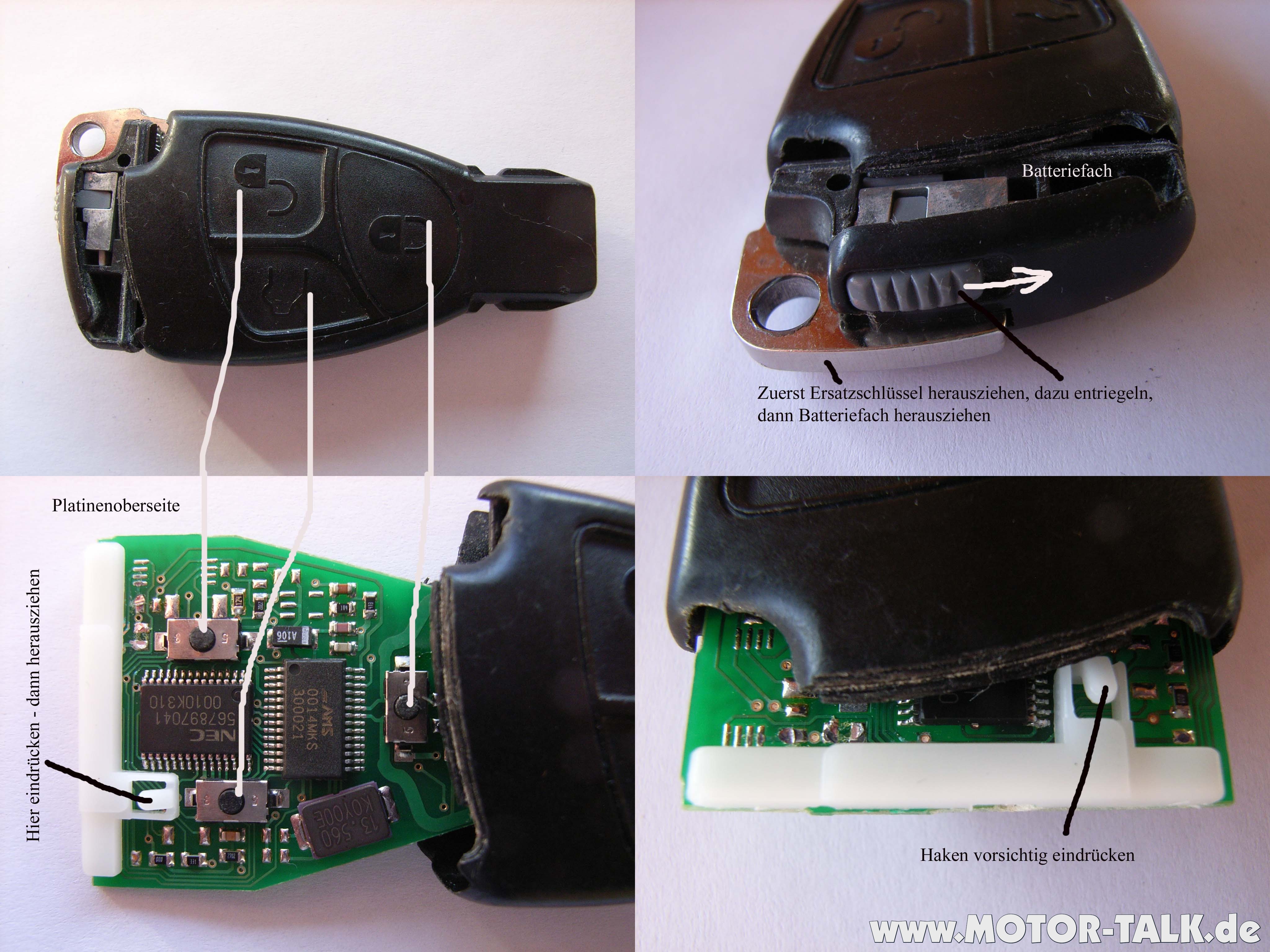

Habe von meinem Hauptschlüssel auch schon das Gehäuse wegen Risse gewechsel. Bei ebay einen intakten gebrauchten ersteigert und die "Innereien" gewechselt. Meinem ist das Problem sehr wohl bekannt. Aber bei denen gibt es nur den Schlüssel komplett.

Wie ich schon geschrieben habe, gibt es das Gehäuse nicht einzeln beim . Ich denke es bleibt nur die Möglichkeit bei ebay und Co. Habe für meinen auch ca. € 17,- bezahlt. Der Umbau war sehr einfach

Kauf einen Schlüssel bei Ebay und baue die Innereien um -ganz einfach.

Hat jemand eine Umbau-Anleitung bzw. Tausch-Anleitung?
Ein Anlernen sollte ja entfallen, da ja nur die Innereien in ein neues Gehäuse gemacht werden, oder irre ich mich da?
