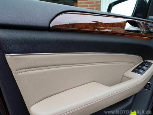

Hallo Leute.
Heute muss ich hier auch mal ein Thema starten.
Ich habe im Dezember einen Mercedes ML 350 Bluetec mit EZ 11/2014 von Privat gekauft. Laufleistung zur Zeit 98500 km. Eine wichtige Kaufentscheidung von Privat war die Garantieverlängerung bis Dezember 2018.

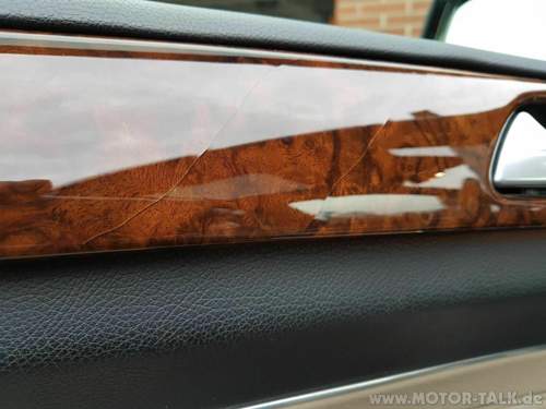

Erst nach dem Kauf habe ich festgestellt, dass es in der Holzzierleiste in der Beifahrertür einen Riss in der oberen Klarlackschicht gibt.
Ich habe mich gefragt wie sowas passieren kann. Es war auch keine Macke erkennbar die vermuten lässt, dass da eventuell die Gurtschnalle gegen geflogen ist.
Letzte Woche habe ich dann an der Fahrertür (an der bis dahin nichts gewesen ist) auch Risse festgestellt, und zwar direkt 4 Stück! Ich kann es mir nur mit Temperaturschwankungen erklären, denn ich schmeiße meine Türen eigentlich nicht feste zu, zumal es bei dem Wagen auch die Zuziehhilfe an den Türen gibt.
Ich habe dann am Mittwoch einen Termin beim :) gehabt und einen Kulanzantrag gestellt. Am Donnerstag dann der Anruf vom :) , Mercedes gewährt eine Kulanz von 50% auf Material und 50% auf Arbeitslohn. Als er mir dann den Gesamtpreis von knapp über 800€ inklusive Einbau und MwSt. nannte musste ich mich erst mal setzen.
Mercedes hätte in dem Fall also gerne von mir einen Eigenanteil von etwas über 400€, für einen Defekt der für mich nur ein Materialfehler sein kann, denn sowas hatte ich an meinen drei E-Klassen vorher noch nie.
Die letzten beiden E-Klassen hatten genau so wie der ML jetzt auch eine Standheizung, also kann es nicht daran liegen, dass das Holzinterieur diese Temperaturschwankungen nicht aushalten sollte.
Da ich hier im Forum nichts über Risse oder Schäden an den Holzleisten gefunden habe, starte ich jetzt hier mal dieses Thema, und hoffe dass es vielleicht noch andere ML Fahrer gibt dies sowas schon mal hatten und die eventuell eine andere Lösung angeboten bekommen haben.
Ich habe mal drei Bilder gemacht damit Ihr euch ansehen könnt was ich meine.
Viele Grüße
Andre

Hab genau das Problem bei der Fahrertür, GLE Coupè.
Sieht genau so aus und Standheizung habe ich auch.
Der :) meinte, das sei ein Zulieferproblem.
Meine Verkleidung wird auf Kulanz getauscht (soll nächste Woche erfolgen).
Gruß, Maik

Das Funier ist meinem Wissen nach, als sehr dünne Schicht auf einem Alu Träger, dann folgt die recht dicke Klarlack Schicht.
Das Holz u Alu dehnen sich stärker aus als der Lack. Die Folge sind Risse durch Oberflächenspannung.
Lernt ein Maler u Lackierer im 1-2 Lehrjahr.
Von daher denke ich, daß das bei MB ein bekanntes Problem ist.
Aber ist wie immer, alles auf den Kunden abwälzen und versuchen sich nichts anzunehmen.
Die meisten kleinen u mittleren Handwerksbetriebe u Autowerkstätten sind kulanter u haben einen besseren Service.
So zumindest meine Erfahrungen
Gruß Christoph

Bei meinem GLE Coupé 11/15 mit 40k Km Laufleistung jetzt, habe ich schon seit längerer Zeit einen horizontalen Riss von ca. 30cm Länge in der Klavierlackoptik-Leiste in der Fahrertüre. Muss mich wohl jetzt bei meiner Frau entschuldigen, habe Sie dafür zusammengefaltet. Scheint wohl doch ein MB Problem zu sein.
Gruss Chefinspecteur.

Ich wollte mich auch schon selbst zusammenfalten, habe gedacht, dass ich da was zerkratzt habe. Bei genauerem Hinschauen wird aber klar, dass das Teil an inneren Spannungen zugrunde gegangen ist, das ist nicht bloß ein Kratzer.
Gruß, Maik
Themenstarteram 26. März 2018 um 20:03
Ja, man kann sehen, dass es da zu Rissen OHNE mechanischer Bearbeitung gekommen ist.
Bei dem ersten Riss auf der Beifahrerseite habe ich ja auch gedacht, was hat der Vorgänger da wohl mit gemacht? Es war aber auch keine Macke von dem Einschlag der Gurtschnalle oder sowas zu sehen, es ist einfach ein Materialfehler.
Vielleicht ist der Klarlack nicht flexibel genug, oder zu dünn, oder zu dick, das wird man wahrscheinlich nie herausfinden.
