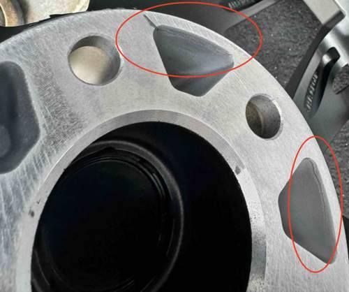

ich habe mir neue Felgen mit Winterreifen gekauft.
Als sie angekommen sind habe ich Risse auf der Innenseite der Felgen feststellen müssen.
Kann mir von euch bitte jemand weiterhelfen und sagen ob das bedenklich ist?
Dem Anhang habe ich ein Bild davon angehängt.
Innenseite Felge

Was ist das denn für ein Schrott ? Keinen Meter würde ich damit fahren .
Der Verkäufer ist dein erster Ansprechpartner und kein Forum.
Das sieht übel aus..... damit möchte ich nicht reisen. Sollen die neu sein oder sind's gebrauchte?
Das sind neue Felgen von GMP, habe ich so bei einem Onlinehändler gekauft.

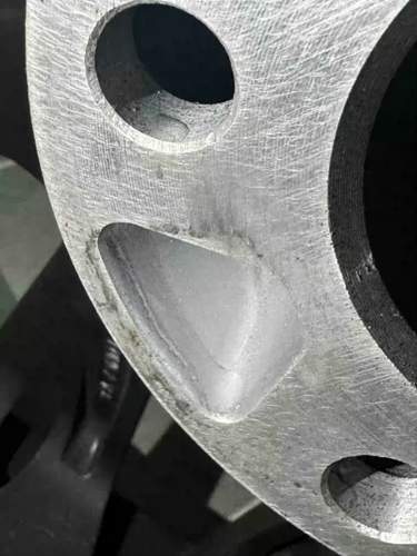

Ich habe mir die Felgen nochmal genauer angeschaut und feststellen müssen dass solche Risse in jeder der vier Felgen vorhanden sind.
Mir ist es ein Rätsel wie solche Felgen in Umlauf kommen können, vor allem bei einer nicht unbekannten Marke wie GMP.
Dem Händler habe ich ein Bild von der einen Felge geschickt, daraufhin meinte er dass diese ausgetauscht werden muss.
Nun habe ich ihm noch Bilder von den anderen Felgen geschickt, hier warte ich aber noch auf eine Antwort.
Ein paar der Bilder habe ich diesem Beitrag angehängt.

Sind das echte Risse oder nur Flecken? Ich würde mal versuchen die Flächen zu reinigen, ev. sind es nur Rückstände von der Herstellung. Falls es tatsächlich Risse sind dann ist der Fall klar -> austauschen lassen.
Kommt mir auch so vor, als wäre das jeweils so eine Art Gussgrat. Sieht für mich auf den Bildern nicht nach Riss aus.
Spricht aber nicht für die Qualität der Räder. Sind die echt oder möglicherweise billige Fälschungen?
Gerade auf dem dritten Bild sieht man, dass der Guss eher schlecht ausgeführt zu sein scheint.
@hoinzi schrieb am 12. Nov. 2024 um 07:41:25 Uhr:
Genau das dachte ich mir auch. Unsauberes Finish, aber eigentlich kein Riss.
Ich denke auch dass das Gussrückstände sind.
Klarheit würde nur eine Rissprüfung, bzw. ein Rissprüfungsspray bringen.
Damit sieht man ganz eindeutig ob ein Riss vorliegt, oder nicht.
Sind die von Dir schon auf dem Fahrzeug montiert und bewegt worden?
Die dunklen Flecken an der Auflage sind eigentlich ein Zeichen dafür das die schon mal montiert und in Gebrauch waren.
Bei neuen Felgen sollte die Oberfläche eigentlich ungebraucht aussehen.
Andere Möglichkeit oder Ursache wäre eine schmutzige Auflage an der Wuchtmaschine.
Würde mich aber wundern, da die grundsätzlich sauber sein sollte.
