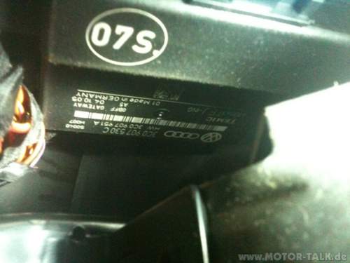

Oben der blaue Stecker KLICK das ist das Gateway.

Gateway mindestens index E. Das muss doch reichen. Wir können dir doch nicht jedes Angebot einzeln absegnen.
Ich denke es liegt nicht am können sondern nach dieser Einfach Regel am wollen. Geh nach dem Alphabet. Ist der Bichstabe höher oder gleich E dann ja. Ist doch echt nicht so schwer

......du brauchst noch einen Antennenadapter
http://www.kufatec.de/shop/de/product?info=964
......und wahrscheinlich noch ein neues Gateway, weil dir sonst das RCD die Batterie leer zieht, das ist aber vom Baujahr deines Passat abhängig, meiner ist BJ 2008 und ich brauche kein neues.

Ok und woher bekomm ich das Gateway? Woher weiß ich das das mein passat braucht? Gibt's da so ne Art liste oder wie?

Eine frage noch wo befindet sich das Steuergerät bzw. Gateway beim passat? Ich weiß nicht mal wo das ist und im Netz findet man auch nichts?
