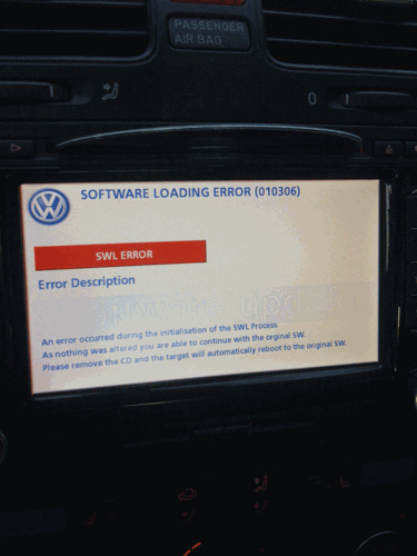

Ich krieg leider nen Fehler :mad:
Ich muss mal forschen, woran das nun wieder liegt...
Hat der Schlüssel gesteckt?
Darf er nicht!
Danke für den Tipp! Werds heut abend mal ohne versuchen und berichten...

Hey
bekomme auch den Fehler hast du das Problem gelöst?
Original geschrieben von hussi4
Hey
Leider nicht. Ich habe gelesen, dass es verschiedene Versionen vom RNS510 gibt (Versionen A, B und C) und dass es nicht bei allen möglich sein soll. Momentan habe ich erstmal aufgegeben. Auch ohne Zündschlüssel hats bei mir nicht funktioniert...
der betreiber der page hat was geändert seit dem soll es nichtmehr richtig funkionieren
Hatte es falsch gebrannt nu geht es ohne Probleme
