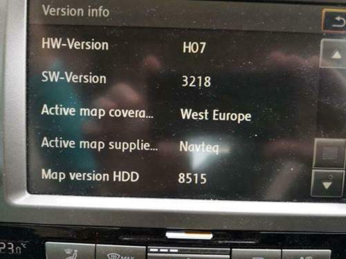

das RNS810 MJ2011 geht während der Fahrt bzw. bei allgemeiner Benutzung einfach wiederholte mehrere Male aus und startet dann selbsständig wieder neu. Danach geht alles wieder einwandfrei, aber bei 3-4 Neustarts innerhalb einer Stunde ist das doch sehr störend und nervig.
Mein RNS hatte im Sommer plötzlich auch das Problem, dass es alle paar Minuten hängen blieb und dann neustartete. Die Datenverbindung war nicht das Problem, sondern definitiv ein Defekt der Hardware.
Vermutlich waren die BGA-Lötstellen unter einem der Chips auf dem Mainboard fehlerhaft. Das ist ja auch ein bekanntes Problem von Laptops, Grafikkarten und Spielekonsolen seit dem dort nicht mehr mit bleihaltigem Lot gelötet werden darf.
Man kann einen solchen Fehler durch reflowen kurzzeitig beheben, besser ist ein Reballing der ICs aber dafür braucht es die entsprechenden Schablonen und Ausstattung. Fraglich ob es diese Schablonen für das RNS überhaupt gibt.
Meine Befürchtung wäre groß, dass die meisten Reparaturdienste (die man so auf Ebay findet und die für Pauschalen reparieren) einfach mal alle ICs mit dem Heißluftfön bearbeiten. Das hält dann von zwölf bis Mittag und tut dem Rest der Bauteile auch nicht gut. Als die Xbox 360 auf den Markt kam war diese Art der "Reparaturdienstleistung" gang und gäbe. Unterm Strich werden das die gleichen "Experten" sein, nur dass sie heute nicht mehr dBoxen und Xboxen machen, sondern Navis.
Unser Glück an der Stelle ist sicherlich (das war mir vorher nicht klar - und ich denke auch den wenigstens Anderen hier, weswegen ich diesen Beitrag auch verfasse), dass das RNS810 bis auf das Bedienteil ein RNS510 ist und entsprechend Mainboard, Tunerboard und Netzteil des "Wald- und Wiesen-RNS" passen. Es muss eben "nur" die Firmware des RNS 810 auf die RNS 510 Hardware geflashed werden.
Deswegen meine Empfehlung an Alle mit vergleichbaren Problemen:
Wendet euch an einen der drei bekannten Menschen hier im Forum und bittet um Austausch des ganzen Mainboards gegen eine Hardwarerevission mit haltbareren Lötstellen. Betroffen sind wohl gerade die Hardwarerevissionen von H41 bis H70 (ich hatte H62).

Haben Sie einmal probiert, ob das nur passiert während ein Telefon gekoppelt ist?
(Hintergrund: zumindest im RSAP Modus neigt das RNS810 dazu, sich bei der Übertragung von Telefonkontaktdaten mit Sonderzeichen - z.B. ASCII 269 etc. - zu verschlucken.)
Das könnte ein Hinweis sein, denn es stimmt ich nutze das ab Werk mit bestellbare Nokia, welches RSAP unterstützt.
Wenn andere Fahrer ihr Iphone koppeln nur über "normales" Bluetooth passiert der Effekt nicht.
Jetzt haben wir den Grund gefunden, aber keine Lösung. Denn gerade dank RSAP habe ich Internet und GoogleEarth usw. Darauf will ich natürlich nicht verzichten....Und just diese Sachen funktionieren halt nicht mit dem neuen Iphone sondern nur mit dem alten Nokia

Es liegt ja nicht am RSAP an sich, sondern an den Sonderzeichen in den Kontakten. Einfache Lösung: Kontakte in eine Text-Datei exportieren und mittels Suchfunktion von einem Textverarbeitungsprogramm herausfinden wo die potentiellen Übeltäter überhaupt sind. Je nach Art Ihrer Sozialkontakte, sind es vielleicht nur ein oder zwei Kontakte die Ihnen dieses Problem bereiten. Dort dann die entsprechenden Sonderzeichen händisch ersetzen, also z.B. einfach nur ein i statt ASCII 139 bzw. 161.
Denn die Vorteile von RSAP sind so groß gegenüber einfachem HFP, daß ich an Ihrer Stelle da nicht so leichtfertig drauf verzichten würde.

Habe neben den Sonderzeichen in den Kontakten noch eine weitere potentielle Ursache für das "Verschlucken" des RNS beim Koppeln mit einem RSAP Telefon gefunden. Einige Telefone versuchen über RSAP/Bluetooth nicht nur SMS, sondern sämtliche Nachrichten an das Autotelefon zu übermitteln. Also z.B. auch ganz normale E-Mails. Bei diesem Bombardement mit Nachrichten die es nicht verarbeiten kann, geht das RNS dann in die Knie. Einfach 'mal in den Bluetooth RSAP Einstellungen des Telefons schauen und dort die entsprechenden Punkte abwählen (sofern möglich). Seitdem ich das bei mir im Telefon abgestellt habe, bleibt das RNS im Phaeton stabil.

Sie haben bestätigt, daß der Effekt nur bei dem über RSAP gekoppelten Telefon auftritt. Sprich, irgendwo in der Synchronsation der Kommunikation zwischen Handy und RNS ist der Wurm drin. Das muß nicht zwangsläufig nur auf der RNS-Seite zu beheben sein.
Bevor Sie 800,- € oder mehr ausgeben, würde ich erst einmal ein anderes RSAP taugliches Telefon ausprobieren und sehen, ob dadurch das Problem verschwindet.
