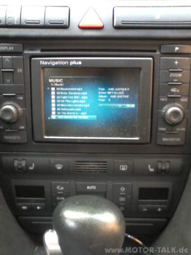

Servus,
ich suche nach einer Möglichkeit in meinen Allroad mit RNS-D und Bose eine Festplatte einzubauen um MP3´s zu hören, möchte aber auf alle Fälle die Titel und Interpreten im Original Display angezeigt bekommen.
Kann mir da jemand einen Tipp geben oder hat da schon jemand Erfahrung?
Danke schonmal!

Beim rnse werden die Tags angezeigt. Und mit nem can Emulator Nav von ccmtec.de auch im FIS sofern es noch 3 Leiter Bus hat. Wenn das Fahrzeug schon can hat passt es auch so.
Themenstarteram 28. Februar 2012 um 22:36
Bin echt am überlegen ob ich mir nicht RSN-E nachrüste...
kostet zwar dementsprechend aber die wohl beste lösung
Genau wegen der Anzeige im FIS und die id3 Tags waren bei mir der Grund das ich letztes Jahr auf das rnse umgerüstet habe. Da ich in meinem dicken kein can habe brauchte ich sowieso einen can Emulator und habe dann direkt den can Emulator Nav von ccmtec.de genommen. Seit dem habe ich wieder alle anzeigen im FIS und bin zufrieden.
Der ganze Spaß kostet natürlich ne Kleinigkeit, ist aber die sauberste Lösung.
