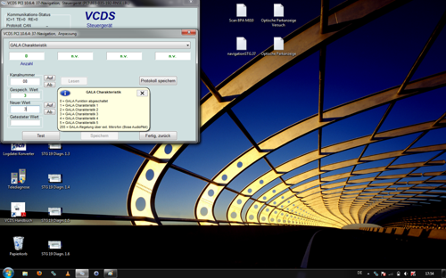

hab heute mein neues (gebrauchtes) RNS-E bekommen (193B) und habe es gegen mein altes RNS-E (192A) erstetzt.
ich habe die Codierung übernommen und überprüft und obwohl ich BOSE Soundsystem habe ersscheint beim
neuen RNS-E die GALA Funktion beim Menüpunkt DSP
und zweitens empfange ich gar keine Radiosender :confused:
Fzg ist ein A3 Sportback MJ06 und hatte das RNS-E schon von Werk ab drin.
Dachte das ganze sei Plug & Play
Hoffe ihr könnt mir da weiterhelfen

Zur Gala musst du im AP in Gala Charakteristik den Wert 255 eingeben.

Wenn du das Mic codiert hast taucht Gala nicht mehr auf, da ja das Mic die Lautstärke regelt.
Alles das was du verbaut hast FSE,SDS,Bose,Aux, TV,CD Wechsler,AMI.

Das mit 255 hab ich nicht gemacht den Rest hab ich von meinem übernommen mit Bose, FSE, Wechsler usw.
Werde morgen mal mit VCDS nachsehen.

So heute GALA auf 255 codiert und schon wieder alles wie gewohnt... an dieser Stelle danke an BlueEyes84 :)
