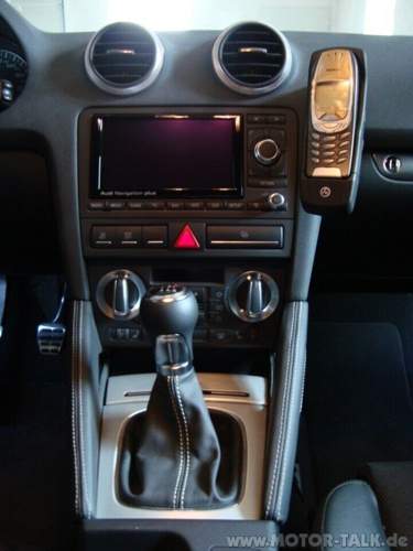

Hi, was ist denn ein Klavierlackdisplay? habe ich noch nie gehört - hat jemand evtl Bilder?
Frank
Nu muss ich doch nen Foto machen...
Staunet und gucket ^^
Dsc00149
am 16. Juni 2010 um 12:14
wow will ich auch haben! Was kostet die Blende denn?

ich vermute mal es geht hier um die Umrandung (Rahmen) des Displays in Klavierlack wie auch auf dem Foto uzu sehen ist... und nicht um das Display selbst; somit weiß ich nicht was mit "Display in Klavierlack" gemeint sein soll? Das Display sollte bei allen RNS E egal welches BJ gleich sein oder?
also das Display gibt´s auch in drei Varianten:
bis ca Mitte 2009 mit "geringer" Auflösung und in Soul (der Rahmen wo Audi Navigation Plus steht)
ab ca 7/2009 das neuere RNSE MJ 2010 mit höherer Auflösung und ebenfalls in Soul der Rahmen
und das oben gezeigte mit dem schwarzen Klavierlackrahmen, seh ich aber hier zum ersten Mal...
