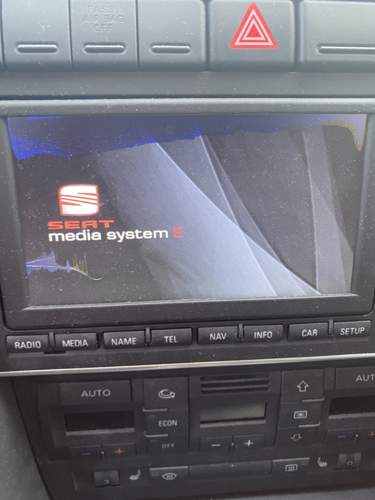

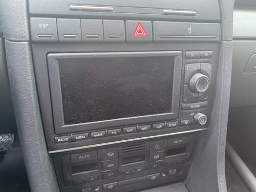

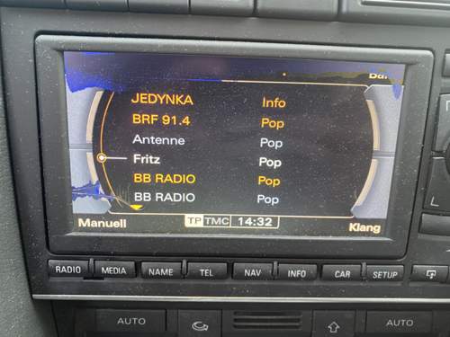

Hallo ich habe hier im Forum schon einiges gelesen zum Thema Display RNS-E polieren! Leider habe ich keine Bilder gesehen wie die schadhaften Displays aus gesehen haben. Ich würde mal paar Bilder einstellen von meinem Fehlerbild, vielleicht kann mir jemand sagen ob das wir schon oft beschrieben mit polieren und Schutzfolien behoben werden kann? Da es ja schwierig ist ein Austausch Display zu bekommen bzw. ca 300€ kostet für so ein kleines Display! Wenn man das mal vergleicht in welche Größe man dafür ein Fernseher bekommt, ist das für mich schon echt unklar.
Hatte diese Display Fehler leider auch schon beim Kauf des Fahrzeug.
Bin gespannt auch eure Antworten.
Seat Exeo Seat Media baugleich RNS-E

Themenstarteram 30. Dezember 2022 um 14:25
Hier weiter Bilder

Was willst du da polieren?
Das Display ist kaputt und das nicht ohne Grund sondern durch Gewalt wenn ich das richtig sehe.
Sehe das genauso. Riß durch Gewalteinwirkung. Kaputt halt.
Also ... das erste Bild, ist das Staub?
Hättest Du mal reinigen können damit man sieht, was mit dem Display ist.
Ist aber eigentlich auch egal, da das Panel stark beschädigt ist, wow sieht das böse aus.
Da bleibt nur der Tausch des kompletten Panelmoduls.
Ist machbar, wenn man etwas handwerklich begabt ist (und weiß, welches Teil man benötigt), oder RNS-E einschicken zu Werkstätten, die solche Reparaturen anbieten (ebay).
Oder man sucht sich ein kaputtes Navi wo das Display noch intakt ist und schlachtet es.
So hab ich es bei meinem RNS-D gemacht als das Display gesponnen hat.

Erstmal vielen Dank für eure Antworten. Ich selbst gehe auch davon aus das nur ein Displaytausch in Betracht kommt deswegen ja meine Frage ob das mit polieren überhaupt in Betracht gezogen werden kann.
Gerissen ist da nichts von Außen Siege wenn das Display dunkel ist. Und ja es ist ein bisschen Staub drauf.
Display ist defekt, also das L in LCD bleibt nicht mehr da wo es soll.

Ich sag auch, das ist ein glasklarer Displaybruch. Quasi ne Spiderapp am RNS. Entweder Display tauschen, oder das ganze Gerät. Mit etwas Geschick bekommt man das Display wechseln selbst hin. Preislich wäre aber ein neues Alternativgerät sicher im gleichen Bereich. Dumm gelaufen. Aber wie bekommt man das bitte hin?

Das Display ist leider komplett hin. Polieren kann man eigentlich "nur" bei Kratzern oder wenn sich die Anti Reflexionsbeschicktung(dafür Zuständig, dass man was sieht wenn die Sonne aufs Display scheint) ablöst.

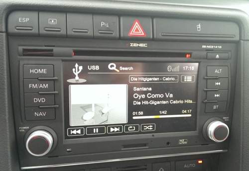

Falls Du Umbauen willst auf Zubehör, das Zenec NC3141D schien wohl eine gute Alternative, aber gibt es wohl nicht mehr (Anhang)
https://www.motor-talk.de/.../rns-e-alternative-t5807321.html?...
Alternativ dazu vielleicht Folgende Modelle:
Pumpkin W1212
Pumpkin 12302B
Liegen bei 400€ und sind Speziell für den A4 8E

Die von dir verlinkten Sachen sind sind noch die "alten" 192er Geräte. Der TE hat schon ein "neues" 193er.
