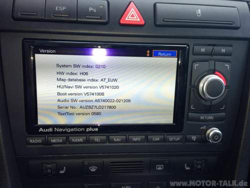

Ich habe auch schon seit über 2 Jahren das 193er drinnen. Ich bin sehr zufrieden, es funktioniert tadellos!
Könntest du da bitte mal beschreiben wie bei dir der Umbau gelaufen ist, inkl. Codierung auf 4B und Umbau der Blende bzw. woher du diese hast?

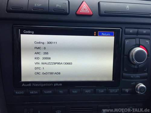

Ich habe ein 193er vom TT gekauft und die Blende vom alten umgebaut. Ging relativ einfach. Der Umbau bei den Chromknöpfen war leider ein bischen schwierig, hat aber dann auch geklappt.
Ich habe das Navi auf A6 4B codiert und es hat alles sofort problemlos funktioniert. (Zündung ein-aus, Beleuchtung, Anzeige im Fis, Multifunktionslenkrad, Bluetooth Telefon,..
Übrigens, das Geschwindigkeitssignal geht beim A6 4B auch schon über den Can Bus (Can-ID = 0x351)
Habe zwischenzeitlich ein Update gemacht, weil ja die ID3-Tags nicht richtig angezeigt wurden. Auch kein Problem.
Doch dann habe ich Bose nachgerüstet, und ich konnt leider nichts mehr codieren.
Ich konnte auch nicht mehr auf A6 codieren.
Mit langen hin und her spielen funktionierte dann die Audi "A4 Cabriolet Codierung", dort konnt ich auch wieder auf Bose codieren.
Seitdem läuft gottseidank wieder alles fehlerfrei!
Schöne Grüße
@Hubsi: welchen SW STand hattest du beim EInbau und welchen dann nach dem Update?
Ich glaube 110 und jetzt habe ich 200.
