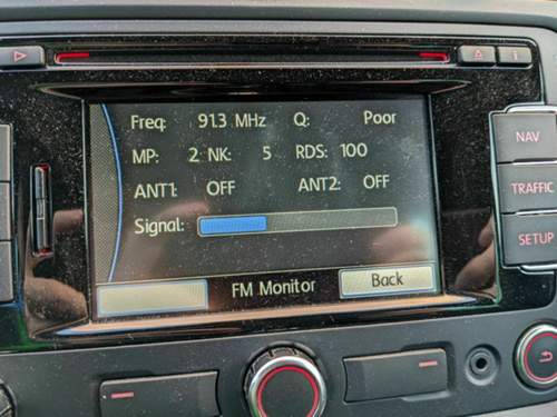

In anderen Threads habe ich etwas über dieses versteckte Menü zum Radioempfang gesehen und es dann mal bei mir aufgerufen. Ich habe einen verrauschten Sender aufgerufen und finde dort nun folgendes:
Q: Stereo (manchmal flackert Mono für einen Augenblick auf)
MP: A (oder andere Buchstaben, wirkt etwas willkürlich)
RDS: 100 (oder andere Zahlen, flackert auch hin und her)
ANT1: ON
ANT2: ON
Signal: Balken bei etwa 95%, rel. konstant
Diese Angaben habe ich auch nur, weil ich die Anzeige fotografiert habe.
Ich hoffe, jemand kann mir etwas Näheres über die Ursache sagen bei der Tatsache, dass beide Antennen auf ON stehen und das Signal rel. stark ist.

Die Antenne befindet sich in der Heckscheibe, beim Variant in der hinteren Seitenscheibe auf der Fahrerseite.
Ich gehe mal davon aus, dass du kein Variant hast, dann löse mal die Gummitülle rechts oben an der Heckklappe/Dach und schau nach ob du da Beschädigungen feststellen kannst.
Obwohl mich wundert es, dass beide Antennen auf "ON" stehen. :confused:

Ich habe das Problem wohl gefunden.
Das Auto empfing mich vorhin mit "Eau de Wisch" - es roch ganz abartig nach Wischwasser.
Hinten mal die Klappe aufgemacht und siehe da.
Es reinigt nicht nur von außen, sondern auch von innen.
Und es tropft sogar herunter, falls man sich damit die Hände waschen möchte. Wie praktisch.
Offenbar läuft das Wischwasser teilweise unter der Verkleidung durch. An der Heckdüse hat der Druck auch merklich nachgelassen.
Eine gute Gelegenheit, mal eine andere Werkstatt kennenzulernen.
Dafür gibt es extra einen rep Satz habe ich erst verbaut Teil kostet 60€ mein ich
60€ Set um den Wischerschlauch zu flicken oder die Antennen?
Ist ein komplettes Stück "Kabelbaum" da ist wischwasser und Antenne drin
Teilenummer 5k6971148bf schaut ihn an
Das Stück Wasserschlauch in dem Leitungssatz soll aber wieder aus dem gleichen Material sein, sodass dieses Problem früher oder später wieder auftreten kann.
Möglich das der Antennenverstärker auch geflutet wurde und somit hinüber ist.
