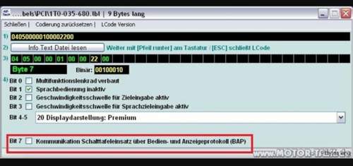

habe da ein Problem mit meinem Fahrzeug. Ich habe das RNS510 und habe die Premium FSE 5N0035730C installiert. Da diese ja nicht alle Bluetooth funktionen bietet und somit eigentlich nutzlos für mich ist, habe ich mir eine neue Box 3C8035730A besorgt. Leider zeigt mir das Auto nachdem ich diese angeschlossen habe, keine Einstellungen hierfür an. Sieht so aus als erkennt er diese nicht. Muss ich hier etwas beachten/aktivieren/codieren etc.? Kann ich sowas selbst oder bin ich hier auf die Werkstatt angewiesen?

Das ist ja das Problem, aktuell wird die 3C8035730A nicht erkannt. Meine alte 5N0035730C konnte ich in der KI bedienen und die neue 3C8035730A erscheint nicht. Daher die Frage: Muss ich beim umstellen der Boxen irgendwas machen? Ich habe die bisher nur umgesteckt, aber scheinbar geht das nicht.
Die neu Box kann nicht im KI angezeigt werden. Dazu benötigst du eine weisse oder Premium-KI? Es geht auch mit einer zusätzlichen Polarbox.
Der Hintergund ist, dass das rote KI mit DDP kommuniziert die anderen per BAP.
Deine alte Box konnte DDP und BAP, ist also universeller einsetzbar. Die neue Box kann nur BAP. Ausserdem spricht dein RNS entweder DDP oder BAP. Wenn du zum RNS310 downgraden würdest könntest du das besser nutzen, es unterstützt beide Protokolle gleichzeitig (Nur wer will diesen Rückschritt?).
Die Lösung für dich besteht darin, entweder dein KI zu wechseln oder eine Polarbox zu installieren. Preislich ist das gleich, nur der Aufwand beim KI-wechsel ist höher.
Die letzte frage ist dann noch was kann das RNS510 Sprechen? Je nach Fw nur DDP oder ES kann schon BAP.

Ok, somit ist die Box aktuell nicht kompatibel. Misst! Gibt es denn keine Box welche meine Wünsche erfüllt. Ich kenne mich null aus mit KI wechseln oder mit Polarbox. Dachte ich kann hier bequem dieses Modul tauschen und alles geht wie gewünscht.
