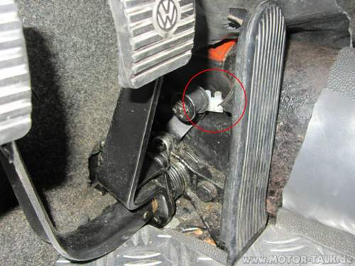

Na ja, so'n Gaszug reisst schon ziemlich regelmäßig (nach Murphys Law allerdings häufiger bei strömenden Regen oder auf Autobahnen ohne Pannenstreifen), aber das passiert auch in Heimatnähe. Den würde ich auch dabeihaben wollen, wenn ich nur zu Aldi fahre.
Grüße,
Michael
oder halt ne Lüsterklemme:D
Gaszug-gerissen-002
Ist die Lüsterklemme "Feststellgas" für lange Autobahnstrecken? ;-)
