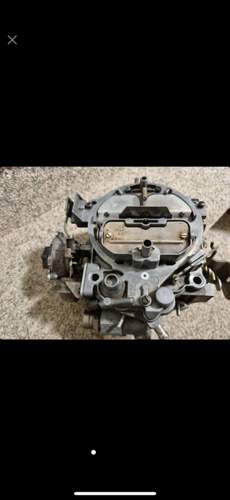

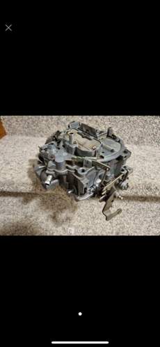

Hallo Hab ein tolles Angebot für Quadrajet Vergaser. Da der Verbaute schon zich Jahre Montiert ist und mal Generalüberholt gehört möchte ich einen Ersatz. Einziges Problem E-Choke möchte es einfach nicht punkt. Ist es Möglich den E-Choke auf die ältere Variante umzubauen oder nicht? Er springt sehr gut an.
Problem beim alten er knickt ein bei Volllast bei Teillast nicht. Auf Leerlauf auch nicht. Startprobleme auch nicht. Choke Funktioniert und öffnet.
Die Unterdruckdose für 2. Stufe kann Mann die Testen? Wo bekommt Mann die Neu?

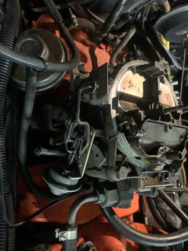

Gotteszorn hier: Die Schwarze die zum Schlauch geht
Das ist doch keine Schraube. Das ist eine Unterdruckdose mit Feder für die zweite Stufe.
Themenstarteram 7. Juli 2022 um 17:19
Die Kreuzschlitz neben dem Schlauch.
Da hat einer einer Schnellbauschraube reingedreht, weil der Schlauch offen war und der Krempel Falschluft gezogen hat.
Themenstarteram 7. Juli 2022 um 17:40
Könnte das für die Klappensteuerung vom Luftfilter sein? Das der Schlauch da drauf kam und bei Sportliftfilter mit Schraube zugemacht? Also unterdruckanschluss und keine Einstellschraube?
Hab das nie gesehen bei einem Q-Jet irgendwo darum frage ich hier. Dann ist es einfach Manifold Vacuum? Gut Danke Danke
Ich vermute mal, dass das zur Abgasreinigung gehört. Ansonsten besorgt dir das Vacuum Diagramm. Irgendwie irgendwelche Schläuche plattmachen geht selten gut. Es kommt drauf an, an welcher Stelle die sitzen, weil da völlig verschiedene Unterdrücke herrschen.

Das könnte stimmen. Die klappe am Hosenrohr und das EGR haben da sicherlich einen zusammenhang. Darum blockiert die die Abgase am Rohr oder?
Nein, das hat keinen Zusammenhang. Die Stauklappe im Abgasrohr ist das EFE (Early Fuel Evaporation), früher auch als Heat Riser bezeichnet. Wenn die Klappe in kaltem Zustand des Motors geschlossen ist, werden die Abgase durch Überströmkanäle in der Spinne gedrückt und kommen auf der anderen Seite mit raus. Das wird gemacht, damit sich Spinne udn Vergaser schneller erwärmen.
@Chevy84caprice schrieb am 8. Juli 2022 um 20:37:39 Uhr:
Das EGR sitzt ja genau links wo auch die klappe sitzt. Das EGR kann eig weg oder?
Ich weiß nicht, was ein "eig" ist, aber das EGR wurde nicht aus Spaß rangebaut. Es sorgt für eine kühlere Verbrennung, vermindert dadurch die Neigung zu klopfender Verbrennung und senkt auch den Ausstoß an Stickoxiden.
Ausgesprochene Lean-Burner wie die späten elektronisch geregelten 307er laufen ohne funktionierendes EGR überhaupt nicht zufriedenstellend (Teillastklingeln).

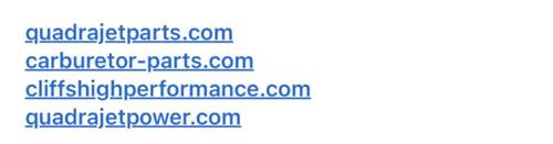

Hat jemand einen Tip für einen vernünftigen Vergaserüberholsatz. Im Netz werden diverse Sätze zu Preisen von 36€ - 65€ angeboten. Die Beschreibung sind sehr dürftig und eher allgemein gehalten. Ich kann die angebotene Qualität überhaupt nicht einschätzen.
Themenstarteram 9. Juli 2022 um 19:23
Für welchen Versager? Ich nehme jetzt mal an es geht um den Rochester. Das wurde in einem alten Thema von mir mal Diskutiert. Hier die Seiten dafür:
Ich hab den 2 von oben genommen und ihn kontaktiert was ich brauche. Das ist mein Tipp :)
