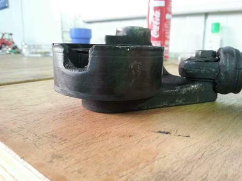

Aus meiner Sicht haben das Ruckeln und das Quietschen nicht unbedingt was miteinander zu tun.
Wenn der berüchtigten Keilrippenriememspanner (der Aggregateantriebsriemen) quietscht, ist das ein recht hochfrequentes Zirpen, das an einem ausgeleierten Feder-/Dämpferelement im Spanner liegt. Verifizieren kann man das nur, indem man bei aktuellem Quietschen mit einem langen Schraubendreher etwas an den Spannarm drückt gegen die Spannkraft. Wenns aufhört, ist er es. ABER VORSICHT!!! Da der Riemen läuft, kann es sehr gefährlich werden, wenn man mit dem Schraubendreher an den Riemen kommt. Das ist nichts für Laien, doese Prüfung sollte man nur machen, wenn man etwas versierter im Schrauben ist.
800€ ist ein Schweinepreis, anders kann ich das nicht bezeichnen. Bei Deinem km Stand kann man das wechseln (lassen) weil das Wechselintervall des Riemens eh erreicht ist. Aus meiner Erfahrung macht es wegen der hohen Kosten dann Sinn, alle Rollen und auch das Antriebsrad auf der Kurbelwelle mit zu tauschen; diesem sieht man den Verschleiß durch den kaputten Spanner meist nicht an. Im freien Handel kann man das Antriebsrad bspw von Gates, den Spanner und die Rollen von SKF und den Riemen von Conti kaufen, dann wirds erheblich presiwerter. Aber es wird wieder anfangen zu rappeln, weil in der Konstruktion ein Freilauf am Generator fehlt, der die große Masse des Läufers vom Riementrieb entkoppelt. Wenn man das Fahrzeug noch eine Weile fahren will, dann sollte man auch den Freilauf nachrüsten und vorher prüfen, ob die Kohlen des Generators nicht schon abgelaufen sind. Da diese nicht so einfach zu tauschen sind, läufts auf einen neuen Generator raus, den vom 146 PS Benziner von der Fa Visteon, der hat schon den INA-Freilauf und passt. Das ist nicht so ganz schlimm, denn der Freilauf von INA alleine kostet auch um 45 €, der Generator kostet neu 169 Euro wenn er auf Lager ist bei gebe-shop.de (Achtung: den 146 Benziner eingeben!).
So kommt leider oft eins zum Anderen, aber erst
a) das Riemengesamtpaket plus
b) entweder den Freilauf oder
c) den Generatortausch
gibt Ruhe.
Das sind meine Erfahrungen aus mehreren Umrüstungen.
Edit: Ach so .. das Ruckeln - wie Actros schreibt - Putzaktion. Ich bin immer wieder erstaunt wieviel da drin ist und mit wie wenig "Restöffnung" der Diesel noch läuft. Anleitungen gibts dazu hier drin, ebenso wie die fast unendliche Geschichte des Freilaufs...
Riemenspanner
Riemenscheibe
