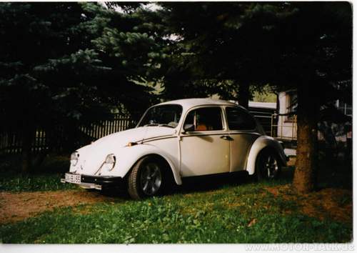

Also ich sehe da nach wie vor keinen Unterschied.:mad:
Ist meiner nun ein Dickholmer oder ein Dünnholmer?

hi rudi1967,
achte mal auf die Tür/Fensterrahmen, die Fläche unter der Regenrinne, dann siehst Du, das Du bei Deinem Dünnholmer eine grössere Frontscheibe und grössere Seitenscheiben hast. Die grosse Heckscheibe ist bei Daniel-Brasilien`s regelrecht reingequetscht.
Sie kommt unten an der Sicke des Daches in Höhe der C- Säule an
Tag der ersten Zulassung ist bei meinem der 01.07.64
Von daher ist die Frage sicherlich nicht ganz unberechtigt.:)
Allerdings passten bei meinen die Scheiben der jüngeren Modelle, als ich die alle mal komplett ausgewechselt hatte.
Das ist wahr, rudi1967,
das das seltsam ist, ist Dein Käfer einer der wenigen, die mit einer Erstzulassung in der DDR versehen worden, oder kam er nach der Wende aus Altelfland nach Neufünfland?
Ist ein echter DDR-Bürger.:D
Kann es sein, dass man auf die Schnelle, aus 2 Häuschen verschiedener Baujahre eines gebaut hat, das würde zumindest erklären, warum der Vorderwagen schief steht. Denn Türen, Klappe, Deckel, Kotflügel, Lampen, Stangen des Stosses und Fenster alleine anzupassen hat nur dann Sinn, wenn ein kompletter Satz zur Verfügung steht... Den konnte man ab 1968 bestellen, man musste ihn beim Versandhandel mit Devisen bezahlen... Über den konnte man im Westen Simsons, IFAs, Robure, Wartburg, MZs und anderes beziehen, das ging auch für uns Altelfer, ich weiss aber nicht mehr wie der "Laden" hiess... :(

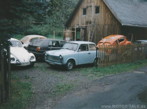

Dass der Vorderwagen schief ist, ist einem Frontschaden vorne links zu verdanken. Allerdings ist es eine Weile her, dass ich davon schrieb.:) Kotflügel GFK, Heckklappe sind DDR-Nachbauten. (das konnten die OSSIS auch) Weiterhin waren in GFK die Stosstangen und die Trittbretter. (Mittlerweile entsorgt.) Neue Blech-Stosstangen passten ohne Probleme an nachgebaute, nach aussen gelegte Halterungen. Mittlerweile wurde der Krempel aber auch schon wieder entfernt. Die Haube, Drehstrom-Lima+Fuss, Elefanten-Rückleuchten sowie der komplette F-Motor muss mal über GENEX gekommen sein. Ebenso die Kofferraum-Haube, die aber auch schon paar Unfälle überstanden hat.:) Mittlerweile ist die auch auf dem Schrott und ich habe Hoffmann-GFK Haube. Zu guter Letzt reden wir gerade über einen DDR-Bürger, der 1973 in der DDR erstmals zugelassen wurde. Brief und die Bodengruppe, (zumindest teilweise :D) wurden von dem roten Wagen übernommen, der fast dieselbe Fahrgestellnummer hatte.;)
Das isser eigentlich.:)
