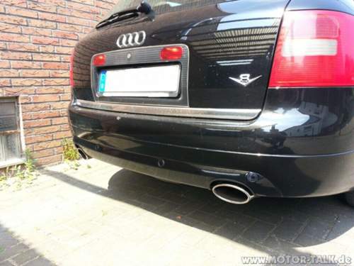

Moin Moin,
kann mir wer bitte auf die Schnelle den Rohrdurchmesser aussen und innen ab Kat für den 4.2er A6 geben? Hole mir morgen die RS6 AGA und will die direkt vorort dranmachen. Die RS6 AGA hat 65 mm aussen richtig?

Rs6 aussen 65mm innen ca. 61mm
S6 aussen 50mm. Innen ca.46mm
