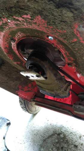

Mahlzeit, bei meinem Rasenmäher hatte ich Probleme mit dem Radantrieb. Da gab es beim Ziehen des Hebels nur ein Knacken aber nichts bewegte sich. Ich konnte mit dem Mäher auch nicht um Kurven schieben, weil dann ein Rad blockiert hat. Daraufhin habe ich beide Radgetriebe getauscht und nun funktioniert alles. In dem Zuge habe ich ihn auch einmal ordentlich sauber gemacht, weil sich selbst unter den Abdeckungen viel Gras gesammelt hat.
Nun zum eigentlichen Problem. Der Mäher ist jetzt anscheinend so sauber, das der Riemen an der Rolle die auf der Motorwelle sitzt durchrutscht. Man kann den Riemen mit der Hand durchziehen. Wenn der Motor läuft tut sich demzufolge nichts.
Jetzt gibt es zwei Möglichkeiten. Entweder die Riemenspannung ist zu gering oder die Rolle ist eingelaufen. Da man die Riemenspannung definitiv NICHT einstellen kann, liegt die Vermutung also bei der Rolle.
Aber: Wie tausche ich das Ding?! Bekommen tut man es als Ersatzteil ohne Probleme aber wie bekomme ich das verfluchte Ding von der Motorwelle runter? Es gibt absolut keine Möglichkeit, zumindest sehe ich sie nicht, den Messerhalter zu entfernen, somit bekommt man auch die Rolle nicht runter.
Müsste man dazu den ganzen Motor auseinander nehmen?!
Messerhalter
Rolle

soviel wie ich weiß, gibt es die Antriebsriemenscheibe als Ersatzteil. Es muß also ein Ausbau möglich sein.
Die Antriebsriemenscheibe hat eine Innennut, gegen verdrehen und sollte mit mindestens einer Madenschraube aussen gesichert sein.
Das kann bei der Messeraufnahme genauso sein.
Schau bitte nochmals genau hin.
Hoffe ich konnte helfen.
Themenstarteram 11. April 2019 um 10:38
Die Schraube außen auf der Riemenscheibe habe ich bereits gefunden. Bringt mir aber leider nichts, da ich die Messeraufnahme nicht ab bekomme. Dort ist nichts. Keine Schraube, nichts. Es ist lediglich eine Art Furche auf der einen Seite (wahrscheinlich zum richtigen Ausrichten?) aber da ist keine Schraube zu sehen. Ich finde auch leider kein Service Manual zu dem Mäher, wie es bei vielen Geräten üblich ist.
am 11. April 2019 um 10:51
wenn die Schraube in der Mitte raus ist, kann die Messeraufnahme abgenommen werden, ist sie fest braucht es einen Abzieher - sinnlose Gewalt und die Messeraufnahme ist hin - also Vorsicht
beim zusammenbauen etwas Kupferpaste drauf und die Verbindung läßt sich in Zukunft besser lösen

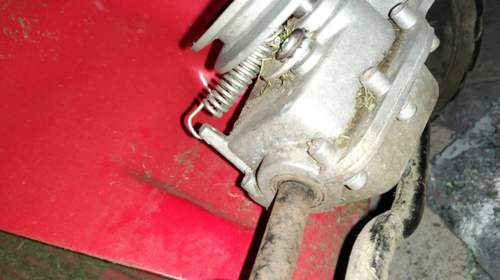

Das System ist so simpel das ich es nicht verstehe. Ich habe den Mäher gerade zum 4. mal auseinander gebaut und noch mal dran rum gefummelt. Ziehe ich oben am Griff, bewegt sich unten der Hebel. Gut Okay, Bowdenzug schon mal nicht gerissen. Die Spannfeder bzw. wohl eher Rückholfeder ist auch eingehakt. Ziehe ich am Griff ca. 1/4 oder drehe ich die Einstellmutter am Griff auch nur um 2 mm nach (ohne Hebel ziehen), dann kuppelt das Getriebe auch problemlos ein, denn beim Schieben hört man es dann deutlich rattern bzw. rückwärts blockiert er. Aber unten spannt sich absolut nichts. Weder kippt da irgendwas ab, noch fährt irgendein Spannarm aus wie ich es in einem Selbsthilfe-Youtube-Video gesehen habe. Der Riemen bleibt schlaff.
Ehrlich, da ist ja ein Zahnriemenwechsel am GM 54° V6 einfacher. Ich habe das Schreckensteil jetzt erstmal wieder zusammen gebaut und werde demnächst wohl ohne Antrieb mähen.
Getriebe 1
Getriebe 2
Wahrscheinlich erkennst du vor lauter Bäumen den Wald nicht mehr.
Ich würde da mal den Radantrieb einschalten u. blockieren. Anschließend Zündkerze rausnehmen u. von Hand langsam durchdrehen. Dann sollte iwo sichtbar werden, ob da was mechanisches ab geschert ist oder der Keilriemen einfach durchrutscht.
Normalerweise hat jeder Keilriementrieb eine Möglichkeit zum Spannen! Es gibt aber auch geteilte Riemenscheiben, wo der Abstand der Keilflächen verändert werden kann. So läuft der Riemen näher o. weiter weg vom Zentrum.
Super mit Bild.
So alt scheint das Teil noch nicht zu sein - oder?
Bislang sind mir nur die Kippvarianten und die Hydrostaten bekannt.
Ist das Getriebe irgendwo befestigt?
Du müsstest herausfinden, ob der Keilriemen die Riemenscheibe bei gezogenem Bowdenzug antreibt.
Ist das der Fall hat das Getriebe einen weg...
Ich glaube der Mäher hat keine geteilte Riemenscheibe, dem Ersatzteil nach....
Aber vielleicht fehlt eine Madenschraube irgendwo and der Welle der Spannrolle, so das diese bei Betätigung nicht mitgenommen/ gespannt wird...
Aber das ist auch nur vermutet.
