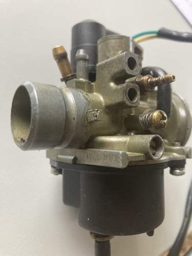

Top, dann mache ich mal Deckel von der Vario auf und kontrolliere dort wie beschrieben. Danach Vergaser. Ich hab mal ein Bild angehängt vom alten Vergaser. Der ist baugleich. Schraube mit Feder ist Leerlauf nehme ich an. Schraube über Schwimmerkammer ist Gemischraube.

Ja richtig...
Bei den Gurtner Vergaser ist auch zu beachten das die Dichtungen schnell Aufgeben...bzw aushärten...
Unter der Gemischschraube (je nach Form der Spitze) kommen noch eine winzige Scheibe und ein winziger O Ring .
Sollte eine Scheibe und ORing verbaut sein, bekommst du diese mit einer dünnen Holzschraube (leicht drehend) leicht heraus.
@Jan1980 schrieb am 13. Februar 2024 um 22:36:25 Uhr:
Wie vermeide ich zu mager? Gemischschraube zu weit drin, zu wenig Sprit?
Das Leerlaufgemisch (Gemischschraube) hat überwiegend Einfluss
auf den Motor-Leerlauf (Standgas) !
Deshalb heisst diese Schraube auch "Leerlaufgemisch-Regulierschraube"
Der Teillastbereich wird über die Düsennadel eingestellt,
für den Volllastbereich ist die Hauptdüse zustähdig.
Wen das Funktionsprinzip eines Vergases nicht interessiert, sollte die Finger
davon lassen
