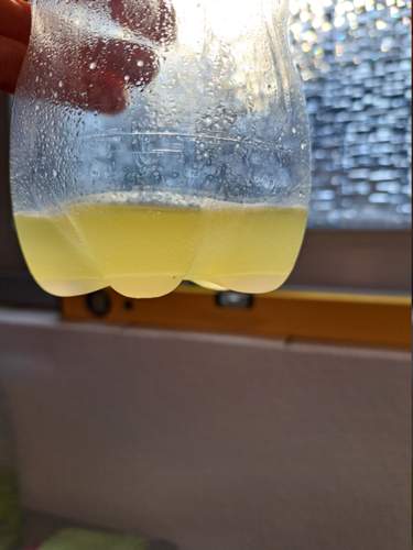

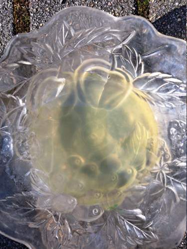

Da kannst mit neuem Benzin so viel mischen wie du willst, wenn Wasser vorhanden ist es da und wird nicht mit Benzin verdünnt.
Als Beispiel die Rex Roller und nachbauten springen oft nach der Winterpause erst gar nicht an, obwohl sie im Herbst laufend abgestellt wurden. Die haben am Tank ein direkten Abfluss und das am tiefsten Punkt und somit auch sofort Wasser im System.
Dann die welche im Tank den Abfluss mit Innensieb haben, da ist das Wasser eventuell nicht hoch genug, die gehen an und nach kurzer Fahrt ist es dann vorbei weil das Wasser hoch geschüttelt oder wie so oft wird dann zur Tankstelle gefahren und kommt gerade noch von dieser runter bis er ausgeht.
Wer sich die Zeit nimmt überhaupt erst nach einer längeren Standzeit das Benzin zu prüfen hat meist ganz viel Zeit und Geld gespart.
Dazu braucht es nur ein Glas und 5min Wartezeit.

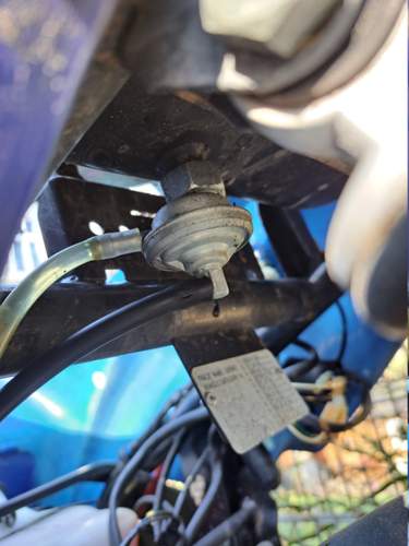

Du meinst den Ansaugstutzen vom Vergaser zum Motor? Ja, den habe ich selbstverständlich. Der sitzt auch bombenfest. Das Einzige, was ich festgestellt habe, sind leichte Risse am Unterdruckschlauch. Genau da, wo ich ihn auf den Vergaser setze. Aber das scheint mir eher oberflächlich und nicht gravierend zu sein?
Moin
Wahrscheinlich aber auch nur wahrscheinlich hast du den ganze Schlauch nicht kontrolliert.
Das Problem kann aber genau da liegen. Ist er an einer Stelle porös kann er das auch auf seiner ganzen Länge oder eben an anderer, nicht einsehbaren Stelle sein. Bein fahren vibriert und wackelt das Schläuchlein vor sich hin und tut nicht was es soll. Zum einen bekommt er dadurch immerwieder eine unbestimmte Menge Nebenluft, zum anderen fehlt aber auch der kontinuierliche Unterdruck am Benzinhahn damit gleichmäßig Kraftstoff fließt.
Auf Undichtigkeiten wurde mehrfach hingewiesen. Das schließt alle Schläuche ein. Gerade die kleinen, unscheinbaren. Der Fehler liegt oft im Detail

ich habe alle Schläuche optisch auf Fehler überprüft. Ich werde den Unterdruckschlauch heute mal abziehen und genauer untersuchen.
Den Hinweis mit dem Tank kann und will ich nicht ausschließen. Wie kann ich das denn am besten überprüfen?
