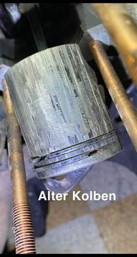

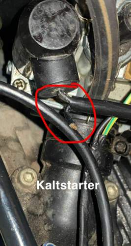

Hallo, ich habe mir vor ein paar Tagen ein gebrauchten Roller gekauft ( Explorer Spin Ge 50).
Das erste Problem ist, beim Kauf war die Batterie schon defekt, also habe ich eine neue gekauft und die verbaut. Trotzdem funktioniert der E Starter und die Blinker nicht. Bis jetzt habe ich ihn immer mit Kickstarter gestartet.
Als ich jetzt Berg ab gefahren bin (ca 60Kmh) hat der Roller auf auf einmal kein Gas mehr angenommen und hatte Leistungsverlust. Darauf habe ich Gas weggenommen und gebremst. Dann hatte der Roller wieder seine volle Leistung. Also bin ich wieder weiter gefahren ( immer noch Berg ab) als ich wieder bei ca 60Kmh war, hat der Roller wieder kein Gas angenommen und hatte wieder Leistungsverlust, aber diesmal ging er komplett aus. Ich habe mehrfach versucht den Roller mit dem Kickstarter zu starten aber es ging nicht mehr.
Seid dem bekomme ich den Roller gar nicht mehr an. Könnt ihr mir helfen?

Warum sollte die Drosselung bei Bergabfahrt später kommen? Dieses Modell ist klassisch über einen Distanzring gedrosselt, welcher die Axialverschiebung begrenzt und somit die höchsten Übersetzungen verhindert. Das ist eine rein mechanische Angelegenheit, welche sich nicht verändert.
Allerdings hört sich die Schilderung ganz nach Schaden durch Überdrehzahl an, die aber bei 60 Km/h noch nicht eintreten kann. Dennoch würde ich auch hier wieder ganz klar zu allererst eine Kompressionsmessung empfehlen.

Jetzt geht erst einmal die Suche nach der Ursache los. Zündfunke vorhanden und Kompression wären so mal das erste was ich prüfen würde.

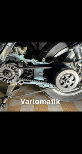

Und was ist wenn der Zündfunke und genug Kompression da ist? Sollte ich als Nächstes an der Variomatik nach schauen
Ich würde dann schauen ob er Kraftstoff bekommt an der Kraftübertragung ist dann erst zu suchen wenn er läuft aber beim hochdrehen des Motors keine kraft mehr hat
