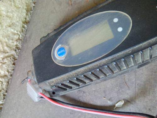

Hallo, ich habe eine Roller Gel Batterie und wollte diese aufladen nun steht auf mein Ladegerät nur für Säurehaltige Batterien?! gibt es dort Probleme oder kann ich diese einfach anschließen.
habe dieses Gerät

Schmeiss es weg. Für motorrad und roller zu stark. Obendrein keine ladeelektronik. Das zerkocht dir die batterie!
Ist deine batterie entladen? Tiefentladen? Oder willst du einfach nur mal laden??
Warum glaubst du nicht den Hestellerangaben ? Die werden es sicher besser wissen als jeder Hobbyschrauber hier !!
Kauf dir ein Ladegerät wo der Hersteller explizit darauf hinweist "für Gel-Batterien" !!

Hallo TE deine Batterie ist Säurehaltig. Nur ist hier eben in der einen Batterie Säure mit Wasser und bei der anderen eben Gel. Das sin dann die wartungsfreien. Von den Daten her kannst du es problemlos nutzen, es ist ja auch ein Überladungsschutz vorhanden !!!
Gruß MIFIA4
Geladen wird mit 1/10 der akkukapazität.. Wie geht das mit einem 6A ladegerät?
Okay danke, habe auch noch 2 Normale Säure Batterien die ich aufladen möchte mit 4.2A mich macht es nur skeptisch das auf dem Gerät steht Minimum 20AH bleiakku.
Ja eben! Die ladegeräte sind zu gross!
Halte dich an die 1/10 regelung!

Siehst du @gilera00 , genau DAS meine ich ich !! Keine Ahnung, weiß nicht mal dass "Wartungsfreie Batterien" auch mit flüssiger Säure befüllt werden und sich gewaltig von Gel-Batterien unterscheiden, aber schlaue Ratschläge geben wollen !!
Wenn du wirklich zweifelsfrei eine GEL-BATTERIE hast benutze dieses Ladegerät NICHT !!
Selbst bei einer Wartungsfreien-Motorroller-Batterie unter 6 Ah nur kurzzeitig !!
Bei grösseren Blei- und Wartungsfreien-Auto-Batterien kannst du es uneingeschränkt benutzen.
Es gilt was Papstpower schrieb, 1/10 Ladeleistung !!!

Die 1/10 Ladung ist richtig. Nur sollte man etwas Ahnung von Elektrotechnik haben. Da sollte man den Unterschied zwischen Ohmschen, induktiven und kapazitiven Widerstand kennen. Eine Batterie hat kein ohmschen Widerstand sondern einen kapazitiven, das heißt, der ändert sich mit dem Ladezustand. Bei dem Ladegerät heißt das, es gibt max. 6A Ladestrom ab.
Nun sollte man wissen was Spannungs -oder Stromgeregelt bedeutet. Wenn eine Battrie gut entladen ist, sagen wir die Spannung liegt so bei 10V wird sie den max. Strom ziehen, in dem Fall die 6A. Wenn nun die Max eingestellte Spannung von bis zu 14,5V (das geht meistens sehr schnell) erreicht ist, geht langsam der Ladestrom zurück. Es ändert sich der Innenwiderstand der Batterie, er steigt. Ergo, der Ladestrom sinkt. Irgendwann tendiert der gegen Null und dann schaltet auch das Ladegerät ab.
Und KBW, ich weiß was eine Wartungsfreie Batterie ist. Was in dem Fall aber egal ist, da es beide Blei-Batterien sind !
PS: ich habe ein etwas älteres Ladegerät, und da steht drauf (Zur Starthilfe max 200A). An die 55 AH Batterie angeklemmt hat ganz normal geladen. Und angeklemmt nur zum Starten hat auch funktioniert.
Mir ist nichts um die Ohren geflogen, und gekocht hat auch nichts !!!
Mann sollte aber dabei bedenken das eine Schnellladung schädlich für die Batterie ist ,sie sogar zerstören kann und wenn ,nur im Notfall gemacht werden sollte und dann nur so das es für den Startversuch reicht.

Mit hanfieys erhaltungslader habe ich schon tiefentladene batterien wiederbelebt. Da wollten die modernen lader nicht starten...
Das ist bei den elektronischen Ladegeräten so ,das 12V Akkus unter 8V entweder nicht erkannt werden oder für ein 6V Akku gehalten werden .
Deshalb wärs gut ein altes Ladegerät zur Verfügung zu haben dem es egal ist was für ein Akku dran ist ,nur um die Spannung erstmal soweit zu erhöhen das der Akku über 8V kommt ,dann kannste mit dem elektronischen Lader weiter machen.
