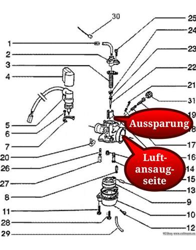

Ich habe vor kurzem eine Vespa et2 gekauft und habe nun folgendes Problem.
Sie springt bei den niedrigen temperaturen von ca. 7 grad nur mit Starthilfespray an und wenn sie anspringt, dann gibt sie direkt Vollgas ohne sich zu beruhigen. Das war vorher nicht so.
Ich hatte (bevor das Vollgasproblem aufgetreten ist) ein bisschen mit der Teillastnadel rumgespielt (sie tiefer gesetzt), da der roller wenn er kalt war nach dem Gas geben abgesoffen ist ( wenn er warm war ging alles perfekt) und den E-choke gewechselt.
Hat wer eine Idee woran das alles liegen könnte?
Aber erstmal Fokus auf das Problem mit dem Vollgas bitte.

Immer dort ganz genau nachschauen, wo du zuvor rumgeschraubt hast.
Der Rundschieber im Vergaser muß richtig herum eingebaut werden, d.h. die Aussparung an der Unterseite zeigt in Richtung Luftansaugseite. Andernfalls geht der Drosselschieber nicht mehr komplett nach unten.
Mein Tipp: Kaufe dir ein Reparaturhandbuch!
Gruß Wolfi
Aussparung am Rundschieber
