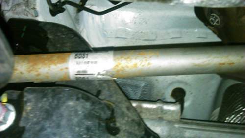

Mir ist heute aufgefallen, dass ein Bauteil unten im Motorraum anfängt zu rosten, ich denke es ist der Stabilisator aber ich weiß es nicht. Vielleicht kann mir jemand sagen welches Bauteil das ist und ggf. ob es bei ihm auch so aussieht.
An sich finde ich es bedenklich, dass es nach einem Jahr schon so aussieht auch wenn es noch sehr oberflächlich erscheint.
An sich kommt dort auch wenig Salz im Winter hin da es ja vorne eine Platte gibt die den Bereich halbwegs schützt. So oder so war ich zudem auch min. einmal im Monat in der Waschstraße.
Bei der letzten Inspektion (die 1.) wurde ich nicht auf diesen Punkt angesprochen.

Grüße. Wenn ich es richtig sehe, ist es auf dem ersten Bild die Antriebswelle, da ein Quetschtverbinder sammt Manschette/Gummipuffer links zu sehen ist.
Der Flugrost an den Teilen ist normal. Schaut Euch nur mal die Abgasanlagen an. Gerade die Schweißnähte hier fangen nach Feuchtigkeitseinwirkungen an zu rosten. Aber nur Flugrost, keine Durchrostung.
Allgemein gibt es hier bei den einzelnen Modellen aber auch extreme Unterschiede. Je nach Produktionsort und Datum gibt es Teils lackierte und unlackierte Antriebswellen.
Aber: keine Angst haben, da passiert nix, in der Garantiezeit.
Gruß Winters
Ps: die werden zum Teil schon mit solchem Flugrostspuren angeliefert.

Das ist die Antriebswelle. Das ist nichts Ungewöhnliches und absolut unbedenklich. Die wird in den nächsten 15 Jahren auf jeden Fall nicht durchrosten.

Das ist doch alles ganz normal und kein Grund zur Beunruhigung.

Scheint ja wirklich normal zu sein, auch wenn es nicht schön ist. Wird dann beim i30, i40 und Co gewiss nicht anders aussehen.

Vor allem was soll das bringen wenn es schon angefangen hat zu rosten, dafür müsste selbiger ja erst einmal entfernt werden bevor eine Konservierung sinn macht.
Da es normal ist ist meine Frage beantwortet, Auto wird sowieso in 3-4 Jahren abgestoßen.
Das Bauteil ist so gebaut damit es rostet. Weil eine Rostvorsorge sinnlos ist. Bei jedem VW oder Seat sind die lackiert. Nach 10 Jahren platzt der Lack und die rosten noch viel krasser.
